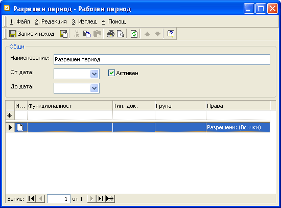

Ето как изглежда този работен период:

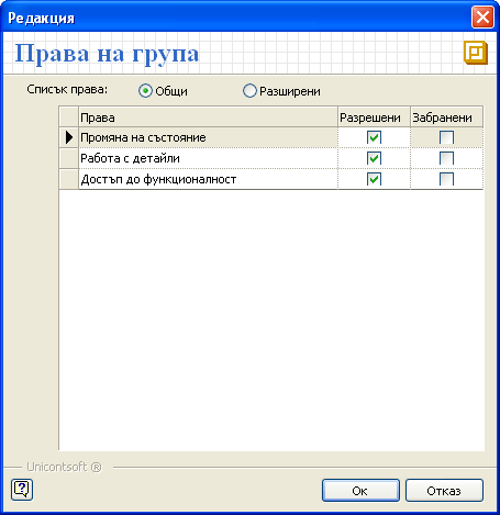

... като правата са разрешаващи всички операции (натиснете бутона с трите точки, който се появява когато активирате клетка от колона Права):
За да възстановите това състояние, най-лесно е да създадете нов работен период по горната схема -- празни от/до дата (което означава "всички дати"), празни функционалност, тип. док. и група, всички права разрешени.
След като създадете този работен период, деактивирайте другите работни периоди, останали след експериментите (отворете за редакция и махнете отметката на "Активен").
Пробвайте да създадете нов документ за продажба и ако има проблеми пишете тук.
