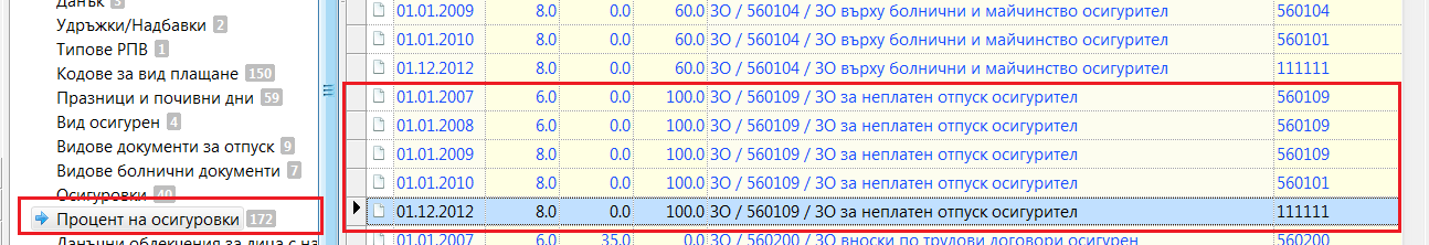

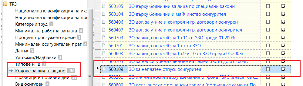

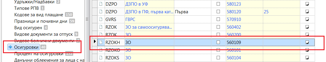

В Референтни номенклатури / ТРЗ проверете по подобие на прикачените картинки следните номенклатури:
    Кодове за вид плащане
    Осигуровки
    Процент на осигуровки
Тук картинките са примерни от стари години.
ТРЗ / Кодове за вид плащане
 Преглеждания:  36129 път(и)
ТРЗ / Осигуровки
ТРЗ / Процент на осигуровки

МнениеПуснато на: Сря Юни 24, 2015 10:21 am    Заглавие: Отговорете с цитат
Да, така стана, бях пипала доста по тези настройки преди време. Във ведомостта излиза 16,80 на минус, което е ок, защото реално лицето трябва да ги даде, обаче, като правя Д1 в колона 31 и колона 34 е също с минус тази стойност и ако не я поправя ръчно на нули, не ми позволява да експортирам декларацията. Ръчната корекция е също вариант и не ми пречи, но дали не пропускам нещо друго по настройките или да я оставя така?
