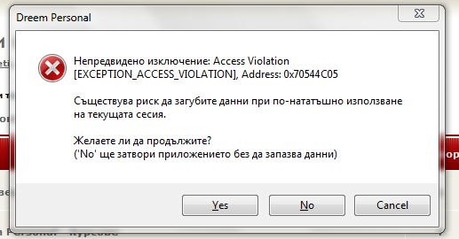

при стартиране на програмата ми излиза съобщение за грешка, което можете да видите по-долу.
Ако направя бекъп на базата и инсталирам последната версия ще реша ли проблема или се касае до нещо друго?
 Преглеждания:  36246 път(и)

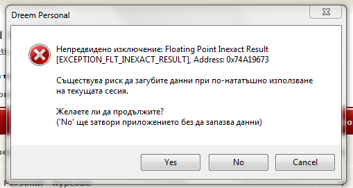

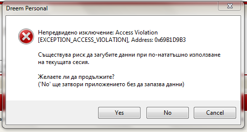

Освен съобщението от първия ми пост има още 2 - по-долу има принтскрийни.
Бях с предишната реализация, но направих бекъп и инсталирах актуалната - 2016.8.17.
Проблемът продължава да съществува. Дори и да натисна "ДА", програмата се рестартира и всичко започва отначало.
А за съжаление ДДС-то набижава Sad
Видях, че и други потребители имат същия проблем, но са пуснали нова тема. Реших да отговоря в темата, която аз съм пуснал, но ако прецените ги обединете.
 Преглеждания:  36216 път(и)
