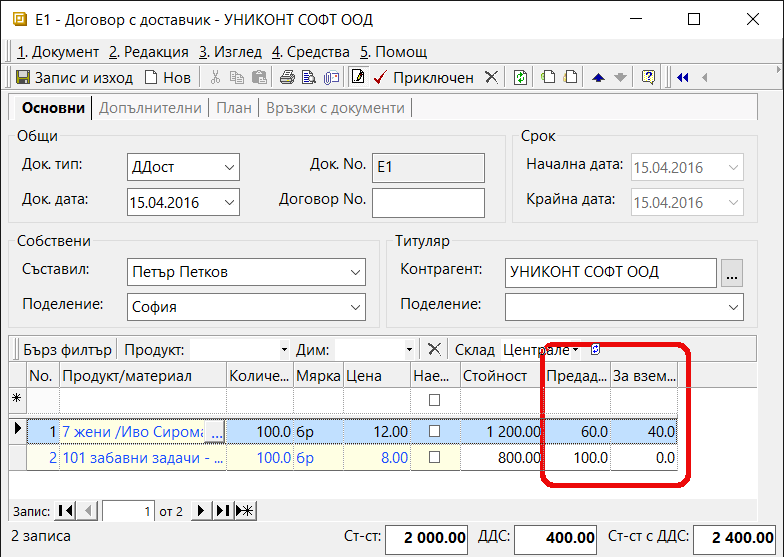

За да се ориентирате, прилагам два екрана от договори.
Договорени два продукта. По първия има покупка и ПСД за 60 бр.
По втория покупка и ПСД за 100 бр.

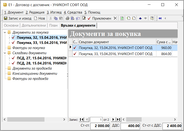

Връзки с документи. Две покупки и съответно два складови документа за всяка от тях.
