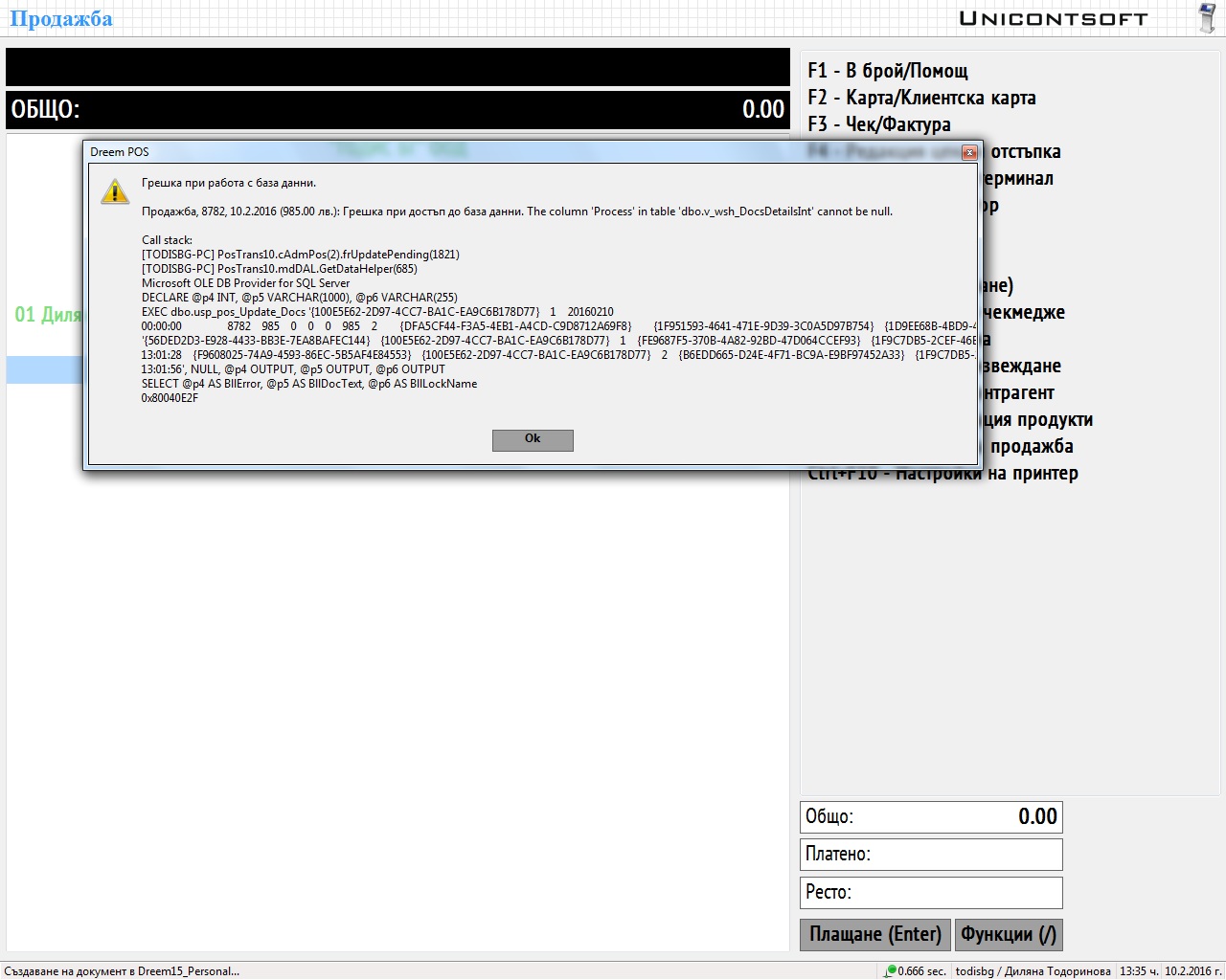

Здравейте, днес обнових версията на Dreem Personal. При отчитане на продажба от ПОС-а със свързан касов апарат, касовата бележка излиза, но се появява съобщение за "Грешка при работа с база данни" (на снимката е).
В Dreem Personal я няма продажбата като "Документ за продажба", "РСД", "ПКО", т.е. никъде не е отразена. Само да добавя, че вчера мина и някаква актуализация на Windows 7 Home Premium SP1- може и тя да има връзка с проблема.
Благодаря предварително!

С какъв модел касов апарат работите?

Tremol ZM-KL в режим фискален принтер
МнениеПуснато на: Сря Фев 10, 2016 5:44 pm    Заглавие: Отговорете с цитат
Пробвайте да обновите до последната реализация от днес.
След стартиране на POS би трябвало продажбите автоматично да се прехвърлят в базата на Dreem.

Да, появиха се продажбите, благодаря!
