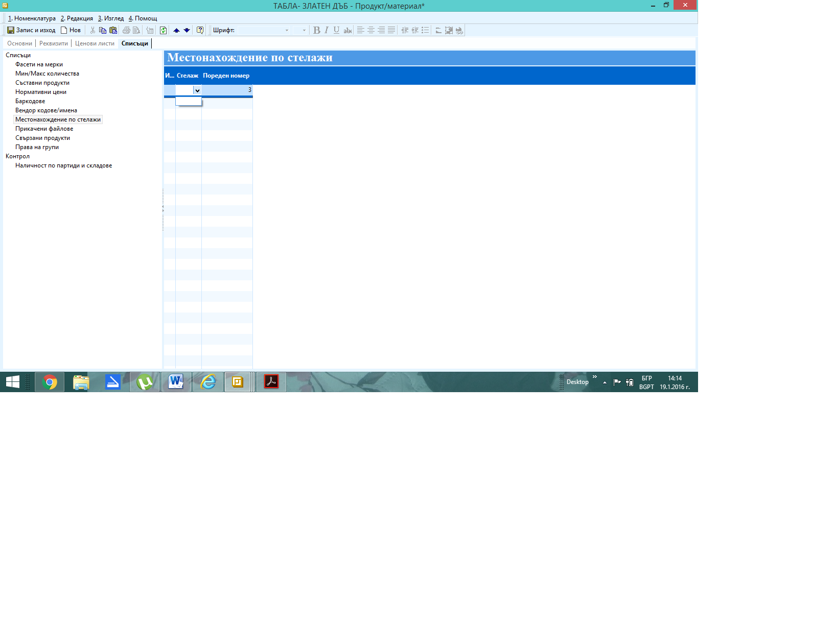

Опитвам се да въведа начално салдо на склада, но при избор на местонахождение по стелажи, не ми приема при въвеждане на какъвто и да е номер на стелаж. Освен това в падащото меню за стелаж не излиза нищо, което да мога да избера.

Вижте функционалност Номенклатури | Референтни номенклатури и по-специално списък Търговска система | Стелажи. Обикновено референтните номенклатури се реферират от други функционалности на системата и в потребителския интерфейс излизат като падащи списъци със стрелка надолу, както е излязло при вас.
И обратно, повечето падащи списъци в системата могат да се редактират и допълват чрез функционалност Референтни номенклатури. Така че ако някой падащ списък е празен или желаете да добавите нещо в него, отлична стратегия е първо да проверете в Референтни номенклатури дали има списък който може да помогне.
