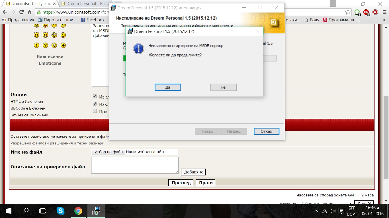

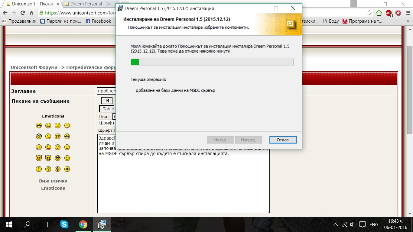

Здравейте.Използвам уин 10 и имам Windows Defender.
Имам и ANTI-MALWARE.
Започва инсталация на Dreem Personal и като стигне Добавяне на база данни на MSDE сървър спира до където е стигнала инсталацията.
Добавям 2 снимки.

Има някакъв проблем при инсталацията на базата данни при Вас.
Току що тествах на Win10 със инсталиран Malwarebytes Anti-malware от https://www.malwarebytes.org/antimalware/
. . . и нямам проблем с инсталацията. Най-вероятно има някакъв друг конфликт с инсталирано приложение, но ще е доста трудно да се установи кое точно.
Трябва да се стартира инсталацията от DreemPrs15.msi на ръка и на msiexec.exe да се укаже да създаде журнален файл. Командата изглежда така:
Код:
msiexec.exe /i "C:\Path\To\DreemPrs15.msi" /L*V "C:\Path\To\DreemPrs15.log"
. . . където C:\Path\To е папката в която сте свалили DreemPrs15.msi. След което качете журнала DreemPrs15.log тук за да го погледнем.
Иначе най-лесно е да пробвате инсталация на Dreem Personal на друга машина.

Грешката която е записало в журнала е Access Denied при стартиране на MSDE сървър, но има вероятност проблемът да е свързан с timeout при стартиране на сървъра.
Пробвайте да стартирате инсталацията DreemPrs15.exe от менюто с десен бутон на мишката върху файла чрез опция Run as Administrator.
Ако пак не стане, пробвайте като излезе съобщението за грешка да го оставите без отговор и паралелно в Command Prompt (Admin) като по-горе да копирате следната команда
Код:
net start mssql$ucs
. . . и да натиснете Enter. Трябва да изпише The MSSQL$UCS service was started successfully или The requested service has already been started
След което се върнете на съобщението за грешка и изберете продължаване на инсталацията.
