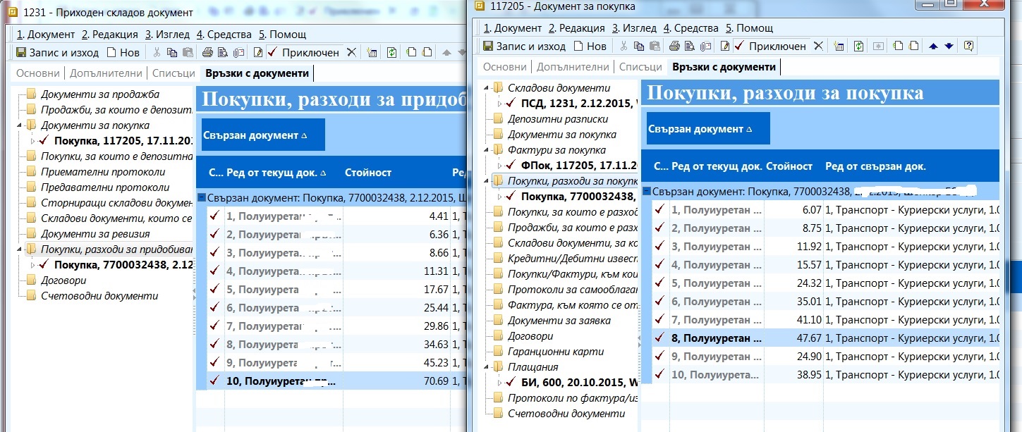

току що се натъкнах на проблем, относно разпределянето на разходите и най-вече записването им в ПСД.
На снимката съм качил разликите. Не помня мисля беше на единична цена, но се различават стойностите в двата документа. От опитите разбрах, че едните стойности са при разпределяне по отчетна стойност.
Стоките от последните 2 позиции са по 2бр. а останалите по 5бр. На всичкото отгоре в ПСД в графата основи са добавени други стойности към себестойността на стоките на 5-та позиция са добавени около 9,73 а доколкото виждам трябва да са 24,32/5=4,86. Разликата между стойността на ПСД и Покупката е 415,36лв., аз съм разпределил 254,26лв. Пробвах и с отчетна стойност, но пак я има тази разлика. Не знам каква е разликата между двете разпределения.
Ако грешката е при мен, кажете какво трябва да оправя.
Поздрави.

МнениеПуснато на: Вто Яну 19, 2016 3:31 pm    Заглавие: Отговорете с цитат
CHefo написа:
А да каже, че имам пратка 7кг. на стойност на стойност 7лв. и пратка 10кг. на стойност 10лв. В сегашното разпределение пратката от 7кг. (която е например от 3 позиции) няма да получи своите 10лв. за пранспорт, а пропорционална мисля е около 8,25лв. За това се налага да я деля.
Това е обяснено доста объркано (от къде идва своите 10лв. за пранспорт?), но доколкото разбирам има едни 3 позиции тежащи 7 кг. за които е направен разход 7 лв. за транспорт. Този транспорт не е нужно да се дели, а както във филмчето по-горе направо се разпределя от формата за разпределяне на разходи.
Тези 20 товарителници със съответните им суми са фактурирани накуп, т.е. ако се въведат като 20 реда в покупката сумата на документа не трябва да има разлики от закръгляване със издадената фактура от куриера или има нещо друго което не знаем?
Така както го виждам аз, в покупката се въвеждат 20-те товарителници на отделни редове и във формата за разпределение са "разцепват" спрямо позициите които са карани. Самите суми от редовете на покупката не е нужно да се цепят повече нито в покупката, нито във формата за разпределяне на разходи (то и не е реализирано).
Нормално е ако искате по-ниско ниво на аналитичност за по-прецизна себестойност нещата да са малко по-сложни и трудоемки. Само не разбирам до момента защо е било по-удобно, аз разлика не виждам.
Edit: Относно последния пост, имайте предвид че така отдалечено нямаме никаква възможност да реагираме без да имаме суровите данни. Имате две опции:
1. или симулирате проблема и го описвате стъпка по стъпка, така че да можем да го възпроизведем
2. или чакате да го оправим при някой друг клиент и да го получите със следващи реализации.
