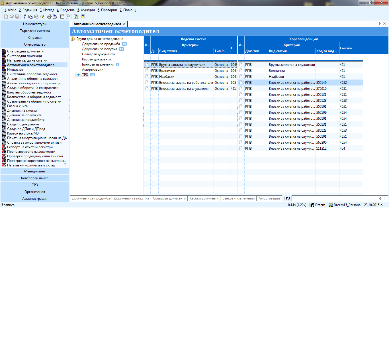

Здравейте, от скоро ползвам програмата, и сега разучавам модул ТРЗ.
В РПВ не начислява ЗО неплатен отпуск.
Къде ли греша?
Настройките на АС
 Преглеждания:  34214 път(и)

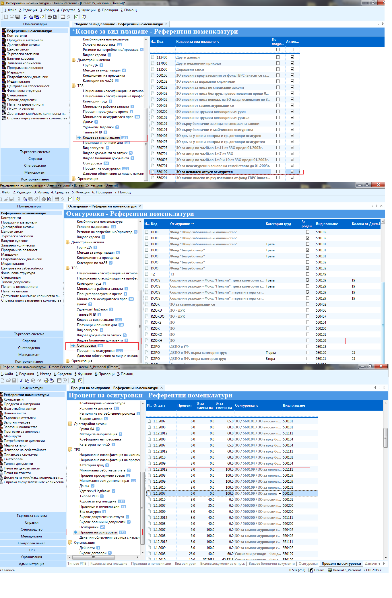

МнениеПуснато на: Пет Окт 23, 2015 2:19 pm    Заглавие: Re: неплатен отпуск Отговорете с цитат
Всичко съм проверила и е така както сте го показали.
Ето същото е
 Преглеждания:  34205 път(и)
.png
.png

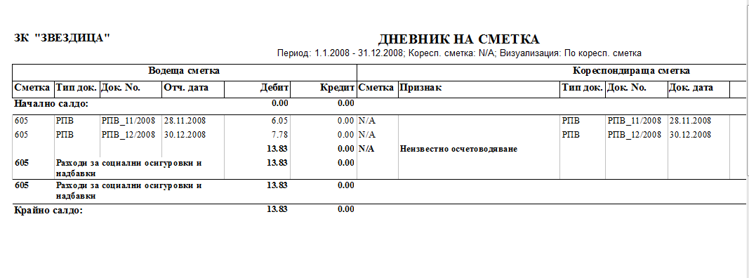

МнениеПуснато на: Сря Дек 23, 2015 1:59 pm    Заглавие: Re: неплатен отпуск Отговорете с цитат
phn написа:
Друга причина поради, която може да не се начислява ЗО при НО е ако служителят е осигурен на максималния осигурителен праг.
Поздрави!
Как да оправя това?
 Преглеждания:  33950 път(и)

МнениеПуснато на: Сря Дек 23, 2015 4:18 pm    Заглавие: кореспонденция Отговорете с цитат
Вероятно не сте описали всички кореспонденции в автоматичния осчетоводител.
Най-лесно е в РПВ/Рекапитулация да огледате Видовете плащания.
Всеки вид плащане трябва да е описан в кореспондиращата част на осчетоводителя.
