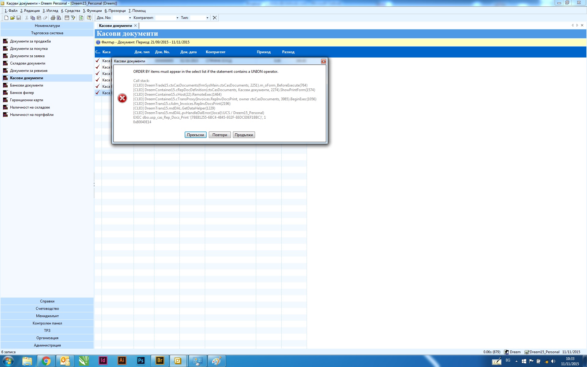

при визуализация и при печат на РКО ми се появява следната грешка

Да, това е проблем който ще бъде отстранен в следващата реализация.
Дотогава можете да приложите DreemHotFix20151111 за да коригирате записаната процедура.
Изтеглете и отворете архива и с двойно щракване стартирайте DreemHotFix20151111.vbs на машината с Dreem Personal, за да приложите поправката върху текущата база.

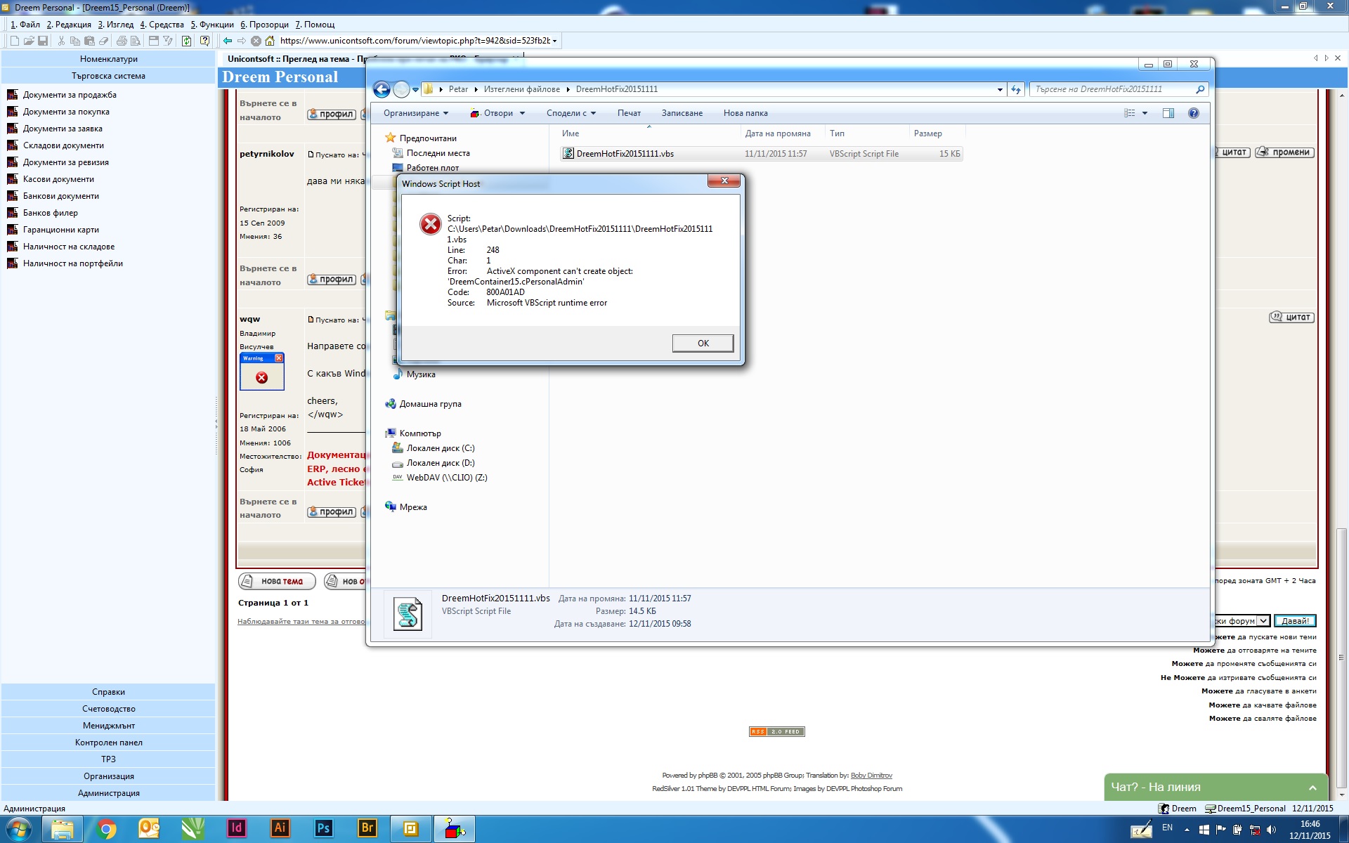

дава ми някаква грешка когато го стартирам

Направете copy/paste на грешката тук.
С какъв Windows сте? Имате ли антивирусна?

МнениеПуснато на: Чет Ное 12, 2015 4:49 pm    Заглавие: Отговорете с цитат
с Windows 7
антивиусната е Microsoft Security Essentials
Грешката се появява и при затворена програма Dreem

Да, проблемът е със 64-битовия Windows.
Провайте дали DreemHotFix20151111b оправя проблема.

ДА всичко е наред
Благодаря! Smile
