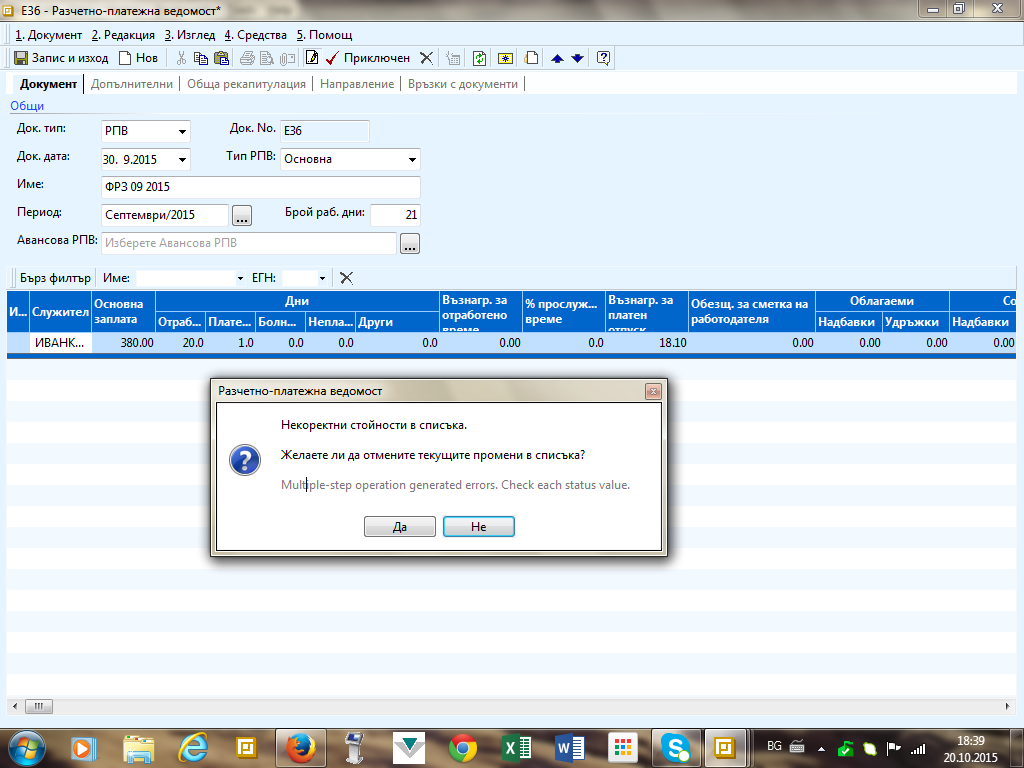

Появи се тази грешка след като създадох нов картон на служителя. Какво обърках?

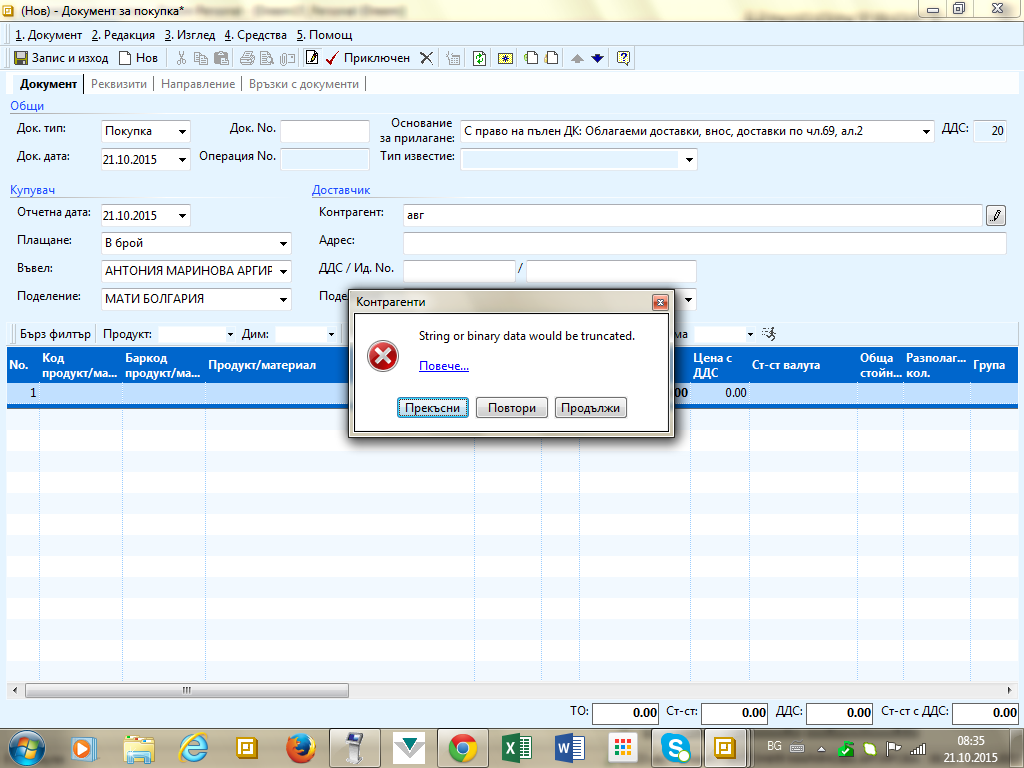

Да, в случая копирах картона на служителя. Използвам много често копиране на номенклатура. Ето с какво се сблъсках тази сутрин при опит да създам нова покупка. Може ли да бъдете по- конкретен как да отстраня проблема. Не мога да приключа РПВ, нито да създам покупка.

Тази грешка най-вероятно е при създаване на контрагент, няма общо с покупката. При въвеждане на контрагент ЕГН позволява да е по-дълго от 11 символа и това е проблем при прехвърляне в служители. Пробвайте да не го въвеждате или да го ограничите до 10-11 символа.

Не създавах нов контрагент, а опитах да избера съществуващ. Грешката се появява и при опит да визуализирам Контрагенти в Номенклатурата. Не мога да създам нов контрагент в момента.
По отношение на служителя, ЕГН-то беше с 11 символа. Опитах с 10 символа, както и неактивен служител, но грешка все още има. Имате ли още идеи как забърках този хаос?
Поздрави.
МнениеПуснато на: Сря Окт 21, 2015 3:28 pm    Заглавие: Отговорете с цитат
Пробвайте последната реализация от днес.

Няма промяна след новата реализация, грешката все още е налична.
