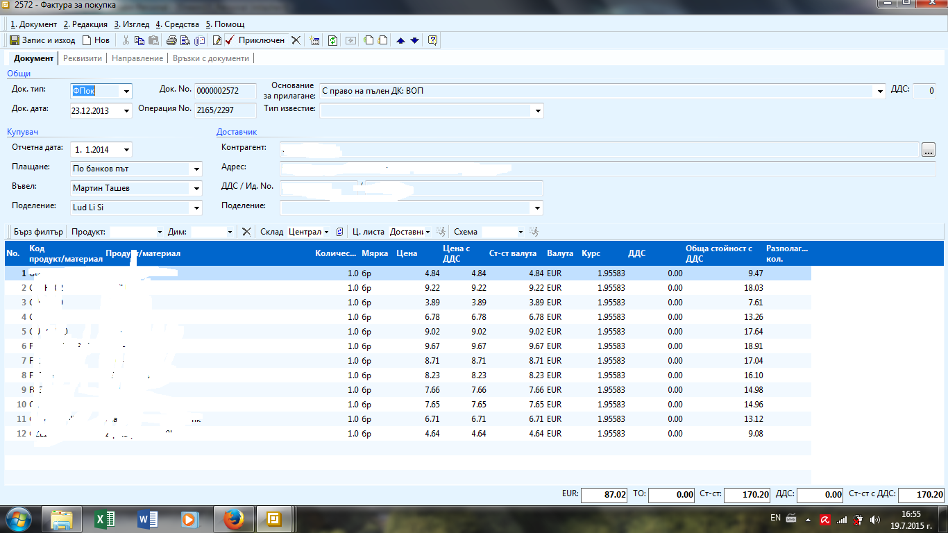

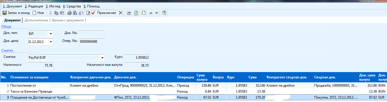

опитвам да генерирам начални салда за 2015г, но имам следния проблем:
Резултати от генерация
401, Съществуват документи, на чиито плащания са в различна валута или контрагента се различава от този на документа.
Проверих някои от документите, които са посочени.
Фактурата и плащането са извършени в една и съща валута.
Моля ви да ми разясните какво мога да направя, за да отстраня проблема.

Съжалявам ако нахалствам, но продължавам да не мога да генерирам салдата.
Опитах да избера да се генерират всички салда без тези по с-ка 401 (които поради проблема щях да въведа ръчно), но продължава да ми излиза същото съобщение за различните валути или контрагенти по въпросната сметка.

Тази фактура от 2013-та трябва да се прехвърли като начално салдо за 2014-та, след което плащането което е извършено в 2014-та трябва да се свърже в счетоводството към това начално салдо (в селектора първата колона означава Н = начално салдо, О = оборот), а не към фактурата от 2013-та.
