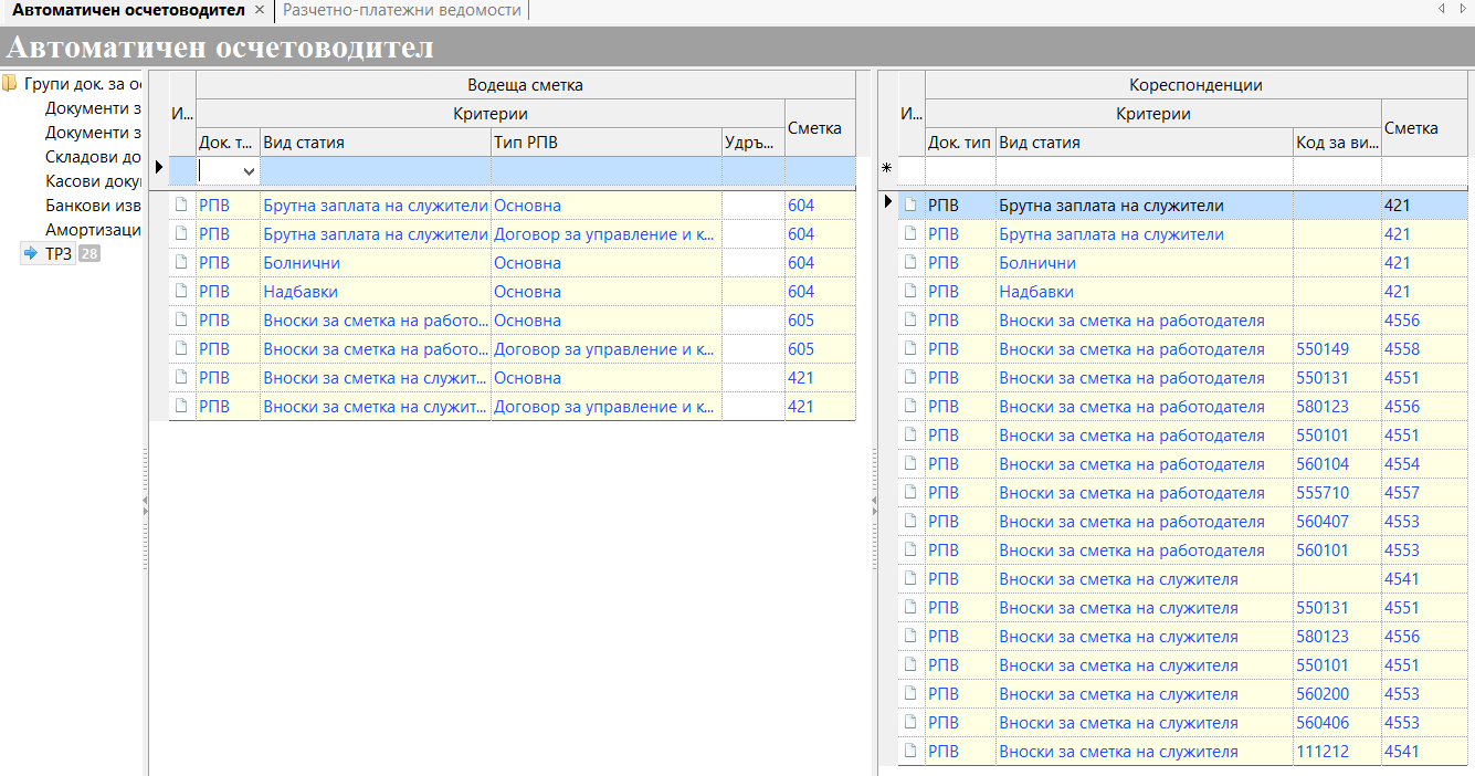

фирмата има две дейности. Всички служители ги слагам в една РПВ, но на една част от служителите трйбва да се осчетоводяват заплатите и осигуровките в 6041 и 6051 а на другите (от другата дейност) в 6042 и 6052. Въпроса е, дали може да се настрой автоматичния осчетоводител?
Мисля си нещо с кодовете за вид плащане... и в номенклатурата на служителя да се избира код за едната дейност или другата, но незнам точно как трйбва да ги направя в референтните номенклатури.

мисля, че за целта трябва да направите ведомости от различен тип. Създайте тип РПВ за видовете дейности.
Тогава е лесно в осчетоводителя да се посочат различните сметки.
В прикачения файл прилагам примерен осчетоводител за ТРЗ. (Само за ориентация, не решава казуса...)
Поздрави!
Пламен
Примерен осчетоводител ТРЗ

Да, аз така съм направил за самоосигуряващите се, но в случая искат ведомостта да е една за всички работещи на ТД. Think

Целта до голяма степен, е да си изчислява себестойността на продукцията.
Не разбрах разходните центрове какво представляват, но дали няма да свършат работа по някъкъв начин. Съгласен съм да ги осчетоводявам и ръчно, но да има някъква справка за сумите в различните дейности. Единственото е, че РПВ трябва да е една.
