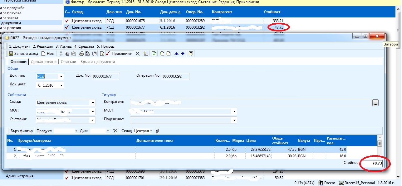

има проблем със стойностите на складовите документи. Когато отида на търговска част на складови документи ми излиза списък с документи и последна колона стойност, но се оказва, че тази стойност отговаря само на стойността от първия ред на Складовия документ, а не на цялата стойност (както на снимката отбелязано в червено). За сега съм го забелязал, че не е на всички документи, но има доста голяма разлика между сметнат от тук оборота и от справките.
Кажете как мога да оправя тези грешки, че ми трябва спешно да си направя стойностна справка по складови документи?
Поздрави.

Това несъответствие може да се получи при преизчисляване на склада.
Ако сте с по-стара версия, опитайте с последната реализация 2016.7.6.

с последната реализация съм.
Проблема е, че не е прихванат цял ред или редове и имах разлики от например 500-600 лв на документ.
От тук различните справки за склада ми даваха различни обороти за един и същ период, а и нямаше как по друг начин да направя обща стойностна справка по складови документи ( т.е. номер, дата и обща стойност).
Когато ги вляза в редакция и сумите се оправят, но това ми костваше половин до един ден за три месеца, да проверя и редактирам всички складови документи, предимно разходни.
Има ли по лесен начин?

По принцип документите могат да се вкарват в редакция и да се приключват накуп от самите списъци с документи, вкл. от списък със складови документи. Могат да се изберат няколко приключени документи (или всички разходни документи за период) и да се вкарат в редакция и после обратно да се приключат накуп, което ще отнеме време за да ги преизчисли.
Ситуацията се е оказала доста неприятна с подобна регресия при преизчисляването на склада. Може би е възможно да се измисли нещо с фиктивно начално салдо, преизчисляване и в последствие унищожаване на НСС и пак преизчисляване.
