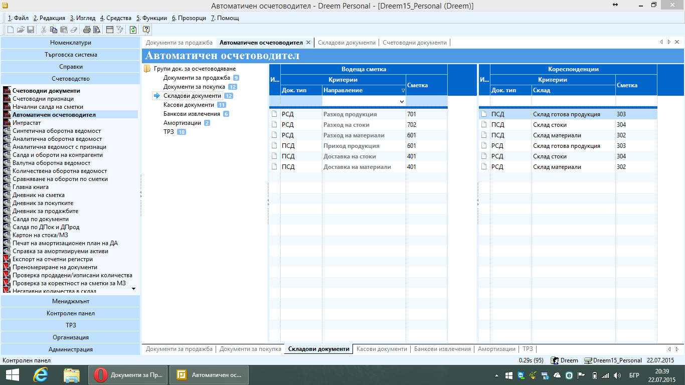

МнениеПуснато на: Сря Юли 22, 2015 8:46 pm    Заглавие: Отговорете с цитат
Извинявам се за нахалството Very Happy , но ми разменя местата на сметките. Тази която трябва да се кредитира я дебитира и обратното. Ето как съм го настроил:
 Преглеждания:  54373 път(и)
МнениеПуснато на: Чет Юли 23, 2015 10:42 am    Заглавие: Отговорете с цитат
На списъка Водеща сметка щракнете с десен бутон на мишката на заглавието на някоя колона и от менюто изберете Изглед на списък (Shift+F12) и покажете колона Водеща сметка: Дт/Кт. Аналогично и във другия списък. Също там имате и опция Оригинален размер колони, която ще ресетира колоните и показва Дт/Кт.
Принципно стойностите по подразбиране на Дт/Кт наистина са обърнати и това е проблем, който ще отстраним в следващата реализация.
