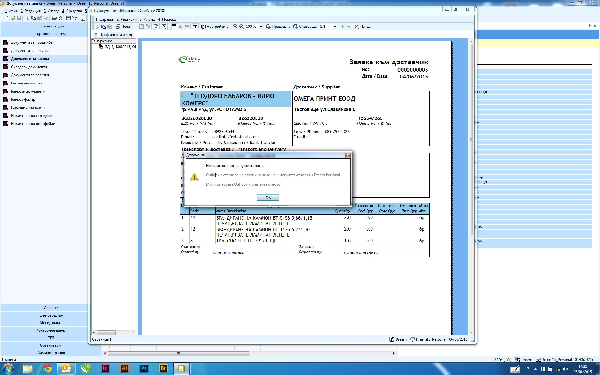

не мога да изпратя документ по е-мейл

МнениеПуснато на: Съб Юни 06, 2015 6:31 pm    Заглавие: Отговорете с цитат
Това съобщение се получава когато или Dreem или Outlook е стартиран с команда Run as Administrator (или подобна) с повишени права. За да се ползва Outlook трябва или и двете програми да са стартирани нормално или и двете да са с повишени права (Run as Administrator).
Друг вариант е да затворите Outlook и да оставите Dreem да се опита да го стартира, но така е по-неудобно, затова най-добре е да изравните нивото на интегритет на Dreem и Outlook.
Трета теоритична възможно е да сте стартирали Dreem от самия инсталатор на Dreem Personal и затова той да е с административни права. Можете да рестартирайте Dreem при такава ситуация и да пробвате отново изпращане на ел. поща.

МнениеПуснато на: Сря Юни 10, 2015 9:48 am    Заглавие: Отговорете с цитат
Пробвах но не се получава Sad

Пробвайте да излезете от Outlook преди да пратите поща през Dreem.
Коя версия на Outlook ползвате?

МнениеПуснато на: Пет Юни 12, 2015 3:19 pm    Заглавие: Отговорете с цитат
Пробвах и така не става
Ползвам Office 2010 но и при версия 2013 е същият проблема само на 2007 всичко беше ОК
МнениеПуснато на: Пет Юни 12, 2015 3:39 pm    Заглавие: Отговорете с цитат
При нас е тествано с Outlook 2010 и Outlook 2013
Тази грешка се получава само ако Outlook е стартиран предварително, преди да се използва опция Изплащане на ел. поща в Dreem.
Ако Outlook не е стартиран предварително, то Dreem го пали със или без административни права, според което му трябва.
Проверете от Properties на двете програми дали са настроени да се стартират с административни права така някак:
И после махнете отметката за админ. права от тук
Това и на Dreem и на Outlook.

МнениеПуснато на: Нед Юни 14, 2015 9:19 am    Заглавие: Отговорете с цитат
Направих така че и двете програми да се стартират с администраторски права и се получи. Благодаря ви
МнениеПуснато на: Нед Юни 14, 2015 11:32 am    Заглавие: Отговорете с цитат
По принцип Dreem няма причина да се стартира с админ. права. Същото се отнася и за Outlook.
Пробвахте ли дали работи изпращането на поща ако и двете програми са без админ. права? Това би било по-безопасно решение от гледна точка на security.

МнениеПуснато на: Нед Юни 14, 2015 1:15 pm    Заглавие: Отговорете с цитат
Да пробвах но не става Sad

МнениеПуснато на: Пон Авг 10, 2015 3:26 pm    Заглавие: Отговорете с цитат
дали има вече някакво решение за проблема, аз все още като не са стартирани двете програми с админски права не мога да изпращам по е-мейла, а когато ги стартирам с админ и Outlook-а ми създава грижи
МнениеПуснато на: Пон Авг 10, 2015 11:26 pm    Заглавие: Отговорете с цитат
Да има проблем с manifest ресурса на Dreem.exe и приложението винаги се стартира с elevated privileges, затова се налага и Outlook да се стартира elevated в момента.
В следващата реализация ще го оправим така че и двете пролжения да могат да се ползват в medium integrity level.

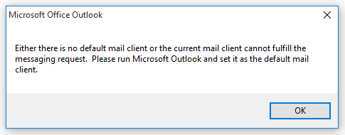

Здравейте, появи се следният проблем(мисля че след надстройката до Win10): при опит за идпращане на документ се появява съобщението по- долу. След като натисна ОК изписва "MAPI грешка: 0x80004005"
ОС е Windows 10 32 бита, а outlook е 2013 и е по подразбиране за имейлите.

МнениеПуснато на: Сря Сеп 02, 2015 10:59 pm    Заглавие: Отговорете с цитат
Да това е проблем със 64-битовата версия на Outlook.
Пробвайте да стартирате Outlook отделно от Dreem, преди да изпращате ел. поща от него. Идеята е Outlook да е стартиран преди да изберете меню Файл | Изпращане на ел. поща (Ctrl+Shift+M) в Dreem.
В интернет има много описания как да се създаде Outlook64Bridge към MAPI32.DLL в регистъра, но нямам информация дали подобни интервенции работят в крайна сметка.

МнениеПуснато на: Съб Сеп 05, 2015 2:45 pm    Заглавие: Отговорете с цитат
Благодаря, получи се. Ще опитам и това когато имам време:
