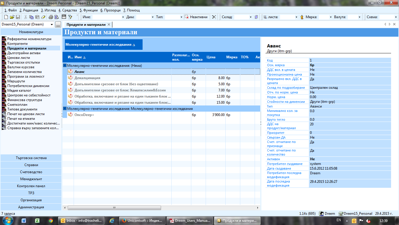

Здравейте, някой може ли да ми каже кое и как трябва да наглася, за да може като отворя "продукти и материали" да са ми разделени на две: едното да се остане молекулярно.... изследвания, а другото да бъде патология. (и двете съм ги задала като списъци в потребителските дименсии).

ТЧаст от тях са изброени на снимката. Може би не съм много наясно, какво точно е дименсия, дали е група, категория... Аз искам просто продуктите, които са като тези на снимката и ще има и други подобни, да са разделени в две групи: Молекулярни изследвания и Патология. Съответно да знам, как се прави, за да мога да създам още групи, ако ми се наложи в бъдеще.

В Номенклатури | Потребителски дименсии отворете списък Дименсии | Продукти и материали. Върнете името на дименсия Група която в момента сте преименували на Молекулярно-генетични изследвания.
След което в същата функционалност Потребителски дименсии отворете Списъци | Продукти списък Група и добавете двете групи, в които искате да разделяте продуктите. Можете да редактирате Група 1 на Молекулярно-генетични изследвания и Група 2 на Патология.
Принципно в този списък можете да добавите колкото искате групи. Отделно за всяка група можете да имате колкото искате подгрупи. Също можете да имате под-подгрупи и т.н. колкото искате вложени нива.
