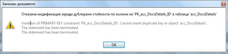

Когато започнах въвеждане на банкови извлечения програмата ми даде грешка на която съм направил скрииншот.

Пробвайте с последната реализация дали се оправя проблема.

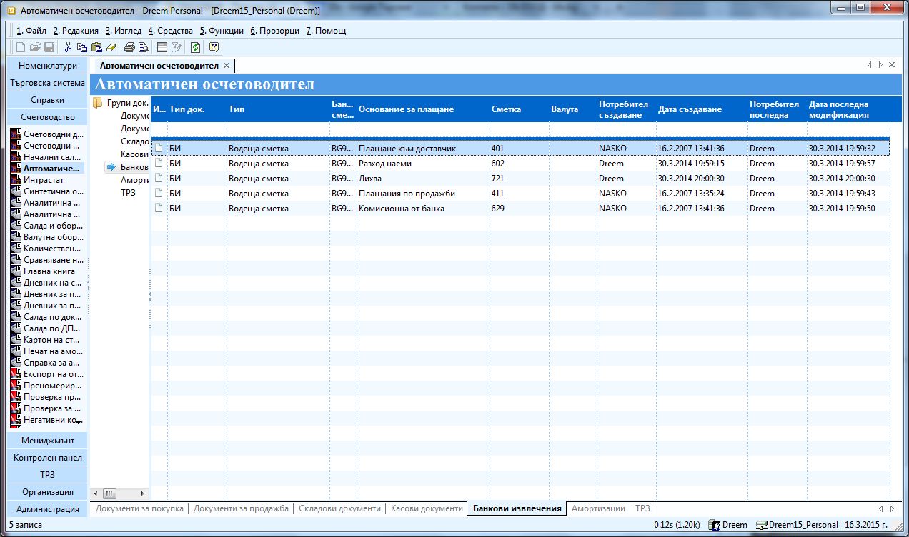

Най-вероятно не е настроен осчетоводителя. Направете screenshot на Счетовоство | Автоматичен осчетоводител списък за Банкови извлечения и го качете да го погледнем.

Прикачам screenshot на Автоматичен осчетоводител. Интересното е, че досега не съм имал никакъв проблем при така настроен Автоматичен осчетоводител. Вярно, че при някои банкови операции после трябваше в модул счетоводство да въвеждам сметките ръчно, но не е някаква драма
