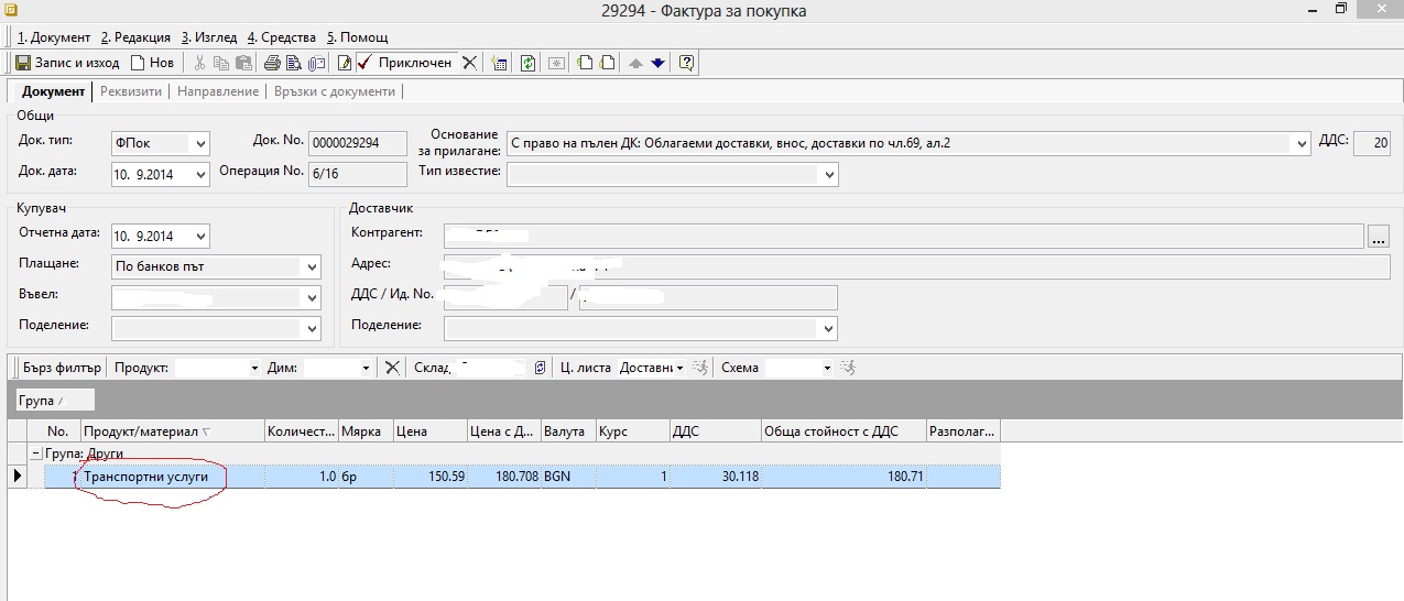

Благодаря за отговора, но проблемът ми е по-скоро в дневника с покупки. Отворих примерен документ ФПок и там няма опция "Предмет на сделката". Единственото място, на което мога да посоча вида на услугата/стоката е като предварително създам нова позиция в Номенклатури/Продукти и материали примерно "Транспортни услуги" и я избирам на реда Продукт/Материал.
И понеже май нещо явно не мога да обясня както трябва, прикачам една снимка.
Започвам да се замислям дали подходът ми за въвеждане на разходни фактури не е поначало грешен Confused

Както сте в прилючената ФПок отворете последния раздел Връзки с документи и отворете счетоводното копие на документа, което се намира под Счетоводни документи с двойно щракване. Там ще се ориентирате по моя екран от по-горе, но принципно можете да вкарате счетоводния документ в редакция (ако е приключен) и да редактирате реквизит Предмет на сделката.
Трябва да имате предвид, че функционалност Счетоводство | Експорт на отчетни регистри работи само по счетоводни документи, по документите които се намират в списък Счетоводство | Счетоводни документи. Документите от търговската система от своя страна публикуват свои копия в счетоводната система при т.нар. осчетоводяване на документ, а данните от тези копия влизат в дневниците при експорт.
Вижте графиката на https://www.unicontsoft.com/cms/node/75
В заключение: има ФПок като търговски документ и ФПок като счетоводен документ, който може да се генерира автоматично при приключване на търговската ФПок. Счетоводният документ влиза в дневниците. Най-лесно е да отворите списъка със счетоводните копия и да ги редактирате там.

Да, ако трябва да променяте предмет на сделката от стойността по подразбиране, която сте настроили в Референтни номенклатури | Дневници по ДДС ще трябва на ръка да се пипат.
