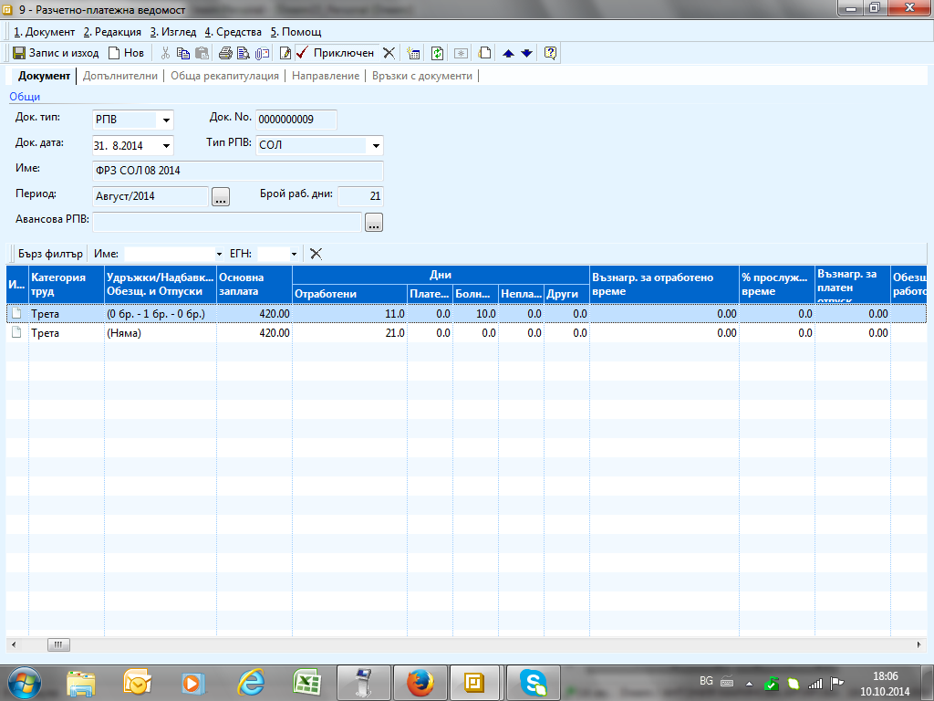

Моля да обясните какви настройки трябва да въведа за здравни вноски в/у болничен на самоосиг.се лице. Имам болничен за това лице и не виждам в рекапитулацията начислението за тях.
Освен това не мога да създам счетоводен запис за всички РПВ, отнасящи се за самоосиг.се лица.
Съобщението е "Не съществуват служители за които може да се генерира счетоводен документ."

Погледнете в картона на лицето Списъци/Вноски/Държавно обществено осигуряване и проверете за наличието на запис за Общо заболяване и майчинство.
Ако сте пропуснали, изберете "Общо заболяване и майчинство" за самоосигуряващи се и направете отново РПВ.
Относно автоматичната генерация на счетоводен запис от РПВ - за самоосигуряващи се лица засега това е стопирано.

Не съм пропуснала "Общо заболяване и майчинство" за самоосигуряващи се, въведено е, най-вероятно проблема е друг. Изпращам Ви изглед на ведомостта и Рекапитулацията.
