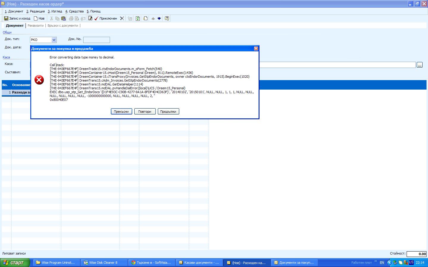

Моля за малко помощ за следния проблем. След въвеждане на покупка и издаване на фактура от покупки се опитвам да закрия задължението към доставчика с РКО, но ми дава следното съобщение/приложение файл/.
След, което не е възможно да избера документ за покупка/фактура/ по който/която/ да се отнесе плащане.
Благодаря!

Във филтър на форма за избор на документи за покупка и продажба намалете стойността на С остатък от на -1000 примерно.
В следващата реализация ще отстраним този проблем.

БЛАГОДАРЯ!
