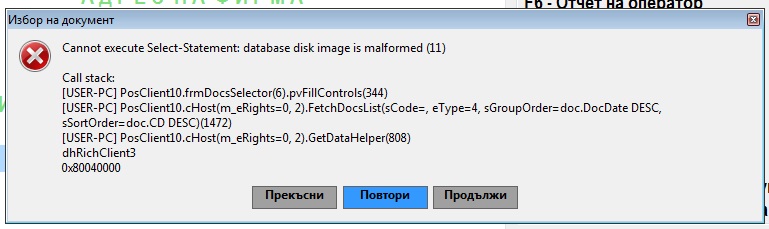

Получавам тази грешка, която е на прикачената снимка, какво е евентуалното решение?
Благодаря предварително!

МнениеПуснато на: Нед Мар 30, 2014 6:47 pm    Заглавие: Отговорете с цитат
Това означава че има проблем със sqlite базата на POS-а. Това не е проблем ако всички продажби са успешно синхронизирани с back-end-а (MSSQL базата на Dreem Personal).
Пробвайте да възстановите автоматичния архив на базата на POS така:
- Във Windows Explorer отворете папка %ALLUSERSPROFILE%\Application Data\Unicontsoft\Pos
- Преименувайте текущата база Pos10.db на Pos10.db.orig
- Преименувайте архива Pos10.db.bak на Pos10.db
Ако пак се получи същата грешка можете да архивирате съдържанието на %ALLUSERSPROFILE%\Application Data\Unicontsoft\Pos в един zip файл и да изтрието всичко в нея. При следващо стартиране на POS базата ще се създаде автоматично.
Ако искате пратете ми zip-а на vlado (при) unicontsoft (точка) com за да анализараме защо вградената в POS система за корекция на счупени бази не се е справила.

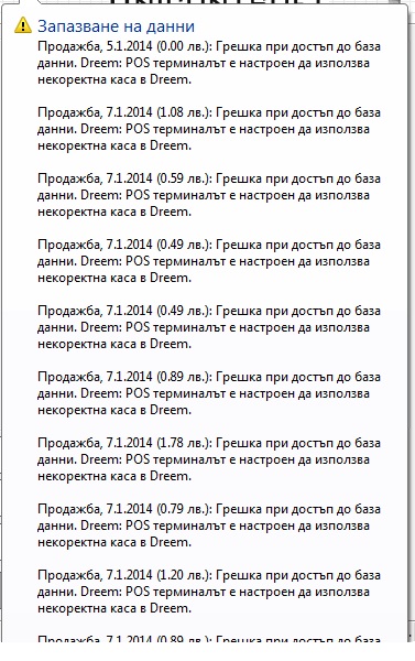

МнениеПуснато на: Нед Мар 30, 2014 8:58 pm    Заглавие: ре Отговорете с цитат
Ами има някакъв проблем, но не мога да разбера какъв е точно Sad
ето това ми показва ПОС терминала.
Не мога да разбера какъв е точно проблема с достъпа до базата данни при положение, че и двете програми са на 1 компютър. Проверих за тази каса която става въпрос в съобщението ... уж е настроена да ползва навсякъде Каса 1, в крайна сметка това е съобщението.

МнениеПуснато на: Нед Мар 30, 2014 9:37 pm    Заглавие: Отговорете с цитат
Най-вероятно потребителят, с който се влиза в POS и който е направил продажбите няма настроена каса по подразбиране в Dreem.
В POS във Функции | 3. Настройки | 1. Настройки на база данни във втора стъпка на форма Настройки на база данни има реквизит Каса. Ако там се избере каса, при продажба ПКО за плащането в Dreem се създават от тази каса. Ако там се остави празно, тогава за всеки потребител, с който се влиза в POS се ползва неговата каса, както е настроен в back-end във Администрация | Потребители и групи във форма Редакция на потребител реквизит Каса по подразбиране.
Ако ползвате няколко потребителя, може би е по-удобно да настоите твърдо касата в POS през форма Настройки на база данни. След като настроите касата, в POS ще трябва да потвърдите продажбите с новата каса. За съжаление това става документ по документ (не може да стане накуп за всички продажби).
Процедурата е сладната:
- Щракнете на зеленото точка в статус лентата вдясно долу при часовника за да видите несинхронизираните (проблемни) продажби.
- От формата за Избор на документ изберете първата продажба и натиснете бутона Нов (F4) (това е малко нелогично, реално само зарежда избрания документ).
- След като продажбата се зареди в POS не я редактирайте а само с Плащане (Enter) я потвърдете. Тя няма да се отпечата, а само ще се прехвърли в back-end.
И така тази процедура трябва да се изпълни за всяка една проблемна продажба, най-добре по реда по който са създавани.
Принципно за новите потребителите в Dreem е добре да настройвате каса, склад и персона по подразбиране за удобство при създаване на нови документи (в POS и в back-end) и за да не стават грешки.
