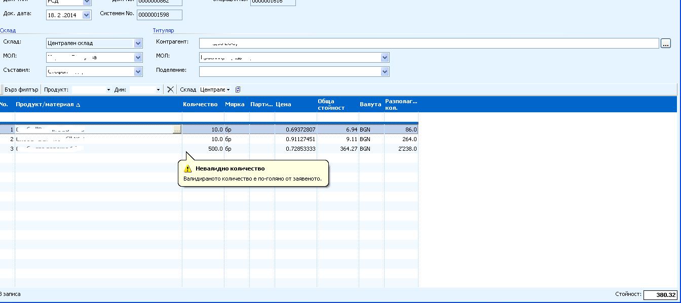

натъкнах се на следния проблем:
по погрешка обърках количествата в една от продажбите или по скоро в бързината съм разменил числата в колоните на количествата и цената. Видях си грешката и се опитах да я оправия. С Документа за продажба и Фактурата се оправих и ги приключих на с РСД не можах излиза ми надпис като на картинката. В този документ в колоната за количества бяха влезли продажните цени. Как да го оправя без да генерирам нов документ?
По принцип съм поправил навсякъде при свързаните количества, но може да съм изтървал някъде.

МнениеПуснато на: Пет Мар 07, 2014 2:41 pm    Заглавие: Отговорете с цитат
Погледнете колона Заявено количество в редовете на РСД. Има ли някакви стойности там?

МнениеПуснато на: Пет Мар 07, 2014 8:38 pm    Заглавие: Отговорете с цитат
да има стойности и те са старите объркани. Видях, че не може да се редактира и за това изтрих редовете с тези стойности и ги вкарах наново и се оправиха нещата.
