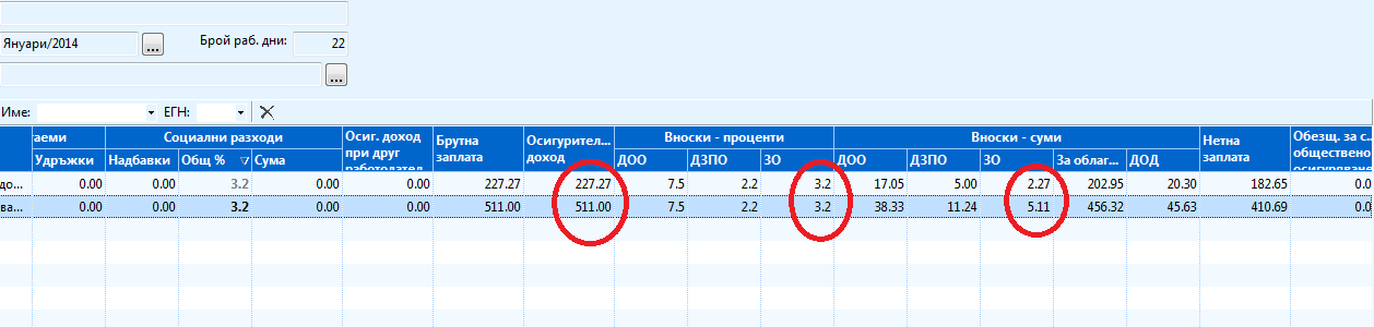

Здравйте,
ЗО ми излизат сметнати в лева на 1% като на снимката по долу, а в колонката с процентите пише 3,2%. Защо излиза така, с последната реализация на програмата съм? Нещо в настройките ли е? За предните месеци всичко излиза наред, но и тогава бях със старата реализация на програмата.
Моля за малко помощ.
Благодаря предварително.

За съжаление сме допуснали неточност при калкулацията на ЗО за изравняването на Декларации 1 и 6.
Тя се появява при ръчно избиране на служител през селектора.
За да заобиколите проблема - изтрийте въведените редове и ги добавете отново,
но със „Средства / Създаване редове на РПВ“.

Здравейте, аз имам същият проблем с изчисляването на ЗО. Изпълних Вашия съвет, но за съжаление резултатът не се промени.

Вероятно не сте изпълнили точно указанието.
    1. Изтрийте вече въведените редове в РПВ.
    2. В РПВ със "Средства / Създаване редове на РПВ" създайте новите редове.

Понеже и аз имах същия проблем вчера, да ви кажа че поне по моите наблюдения не е достатъчно само да изтриеш и да генерираш пак новите редове, а трябва и да се запази документа след това (ctrl + S). Преди да го запазите здравните ги изчислява на 1 процент, но след запазване се оправя, поне при мен.

Наистина след като се запомни ведомостта, стойностите за ЗО и рекапитулацията се оправят.
