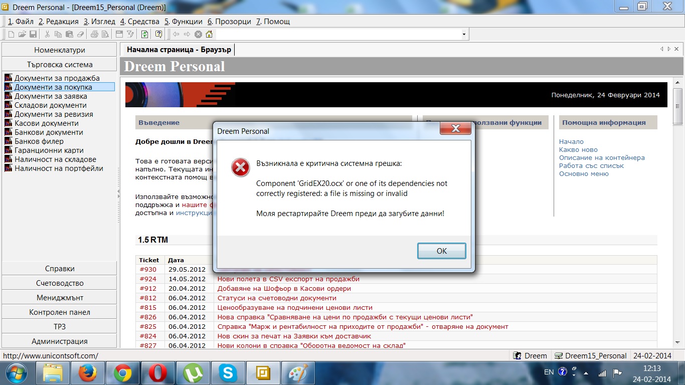

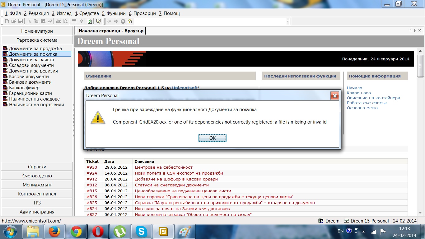

Имам проблем с работата с Dreem Personal. Програмата се стартира, на когато се опитам да вляза в подменю или да създам документ се появяват следните съобщения:
Грешка при зареждане на функционалност Документи за продажба
Component 'GridEX20.ocx' or one of its dependencies not correctly registered: a file is missing or invalid
Прилагам снимки от екрана.
Какво да направя?

МнениеПуснато на: Пон Фев 24, 2014 5:33 pm    Заглавие: Отговорете с цитат
Ползвате ли антивирусна програма? Имате ли проблеми с други програми?
Изглежда инсталацията на Dreem не е преминила успешно или има проблеми със самия Windows.
Пробвахте ли да преинсталирате Dreem? Ползвали ли сте предишни реализации на тази машина?

МнениеПуснато на: Пон Фев 24, 2014 6:10 pm    Заглавие: Отговорете с цитат
Пробвайте да деинсталирате Dreem Personal от Add/Remove Programs. След деинсталация пак проверете дали има нещо от Dreem в Add/Remove Programs (затворете и отворете Control Panel-а).
Стартирайте инсталацията от DreemPrs15.exe и оставете инсталатора да използва съществуваща база данни.
