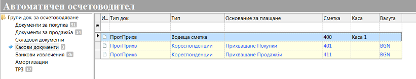

Осчетоводяването на касови ордери в системата зависи от 4 параметъра:
1. Каса
2. Основание за плащане
3. Валута
4. Приход или разход на касата.
Последния параметър се определя в зависимост от това, дали осчетоводявате ПКО или РКО
При настройване в автоматичния осчетоводител касата се обрързва със съответна сметка, като дефиницията се прави от тип "Водеща сметка".
Например : Тип док.:ПКО, Тип: Водеща сметка; Основание за плащане остава празно; Сметка:501, Каса: Каса1; Валутата остава празна.
По този начи указвата на системата че всички ПКО-та издадети в каса 1 ще се осчетоводяват в 501-ва сметка.
За да настроите кореспонеднциите на статията трябва да укажете сумата за всяко основание за плащане в коя сметка отива.
Например:
Тип док: ПКО; Тип: Кореспонденции; Основание за плащане: Приходи от продажби; Сметкка: 411; Каса остава празна; Валута: BGN
Тази дефиниция указва на системата, че при посоченото уснование, ако плащането е във BGN кореспондецията в касови ордер ще се осчетоводи на 411 сметка.
Атачнал съм и файл, в който е показано как се настройва протокол за прихващане в касата.
\\PGBR
 Преглеждания:  20058 път(и)

МнениеПуснато на: Съб Яну 25, 2014 11:44 am    Заглавие: Отговорете с цитат
Благодаря Ви,
Успях да настроя най накрая системата. Задължена съм и за бързия отговор Smile
