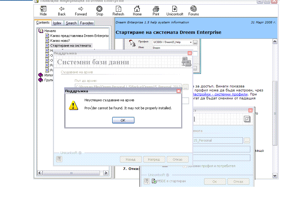

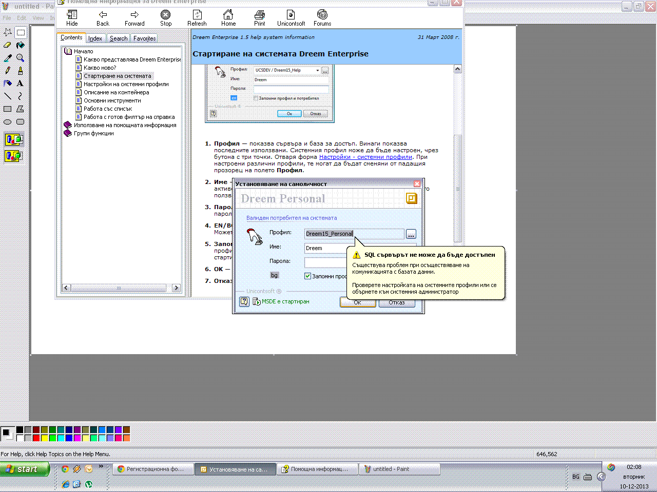

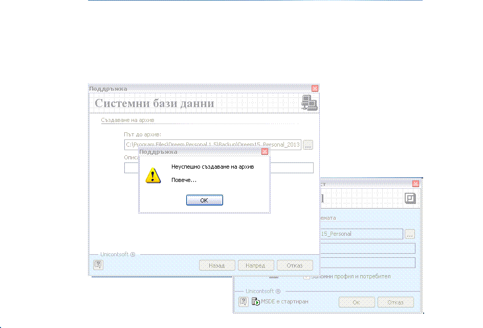

Здравейте, имам проблем със стартиране на програмата. Не можах да намеря решение на проблема, всичко което прочетох във форума не ми помогна
Съобщението което излиза е: "SQL сървърът не може да бъде достъпен" и "Неуспешно създаване на архив
Повече..."

и още в папка "Logs" имам
Errors_........5_2013_12_10.txt
Сваляне
 Име на файл:  Errors_........5_2013_12_10.txt
 Свален:  2557 път(и)

МнениеПуснато на: Вто Дек 10, 2013 11:56 am    Заглавие: Отговорете с цитат
Има проблем с регистрацията на системни компоненти (по-точно OLEDB provider-а на SQL Server). Пробвайте следните три идеи за поправка:
1. С кой Service Pack е това XP? Качете SP3 ако няма.
2. Можете да пуснете проверка на системни файлове със sfc /scannow (от Start » Run или от конзола на cmd).
3. Ако и това не помогне можете да предприемете крути мерки с тези две команди от конзола на cmd:
Код:
cd "%CommonProgramFiles%\System\Ole DB"
for %i in (*.dll) do regsvr32 /s "%i"
