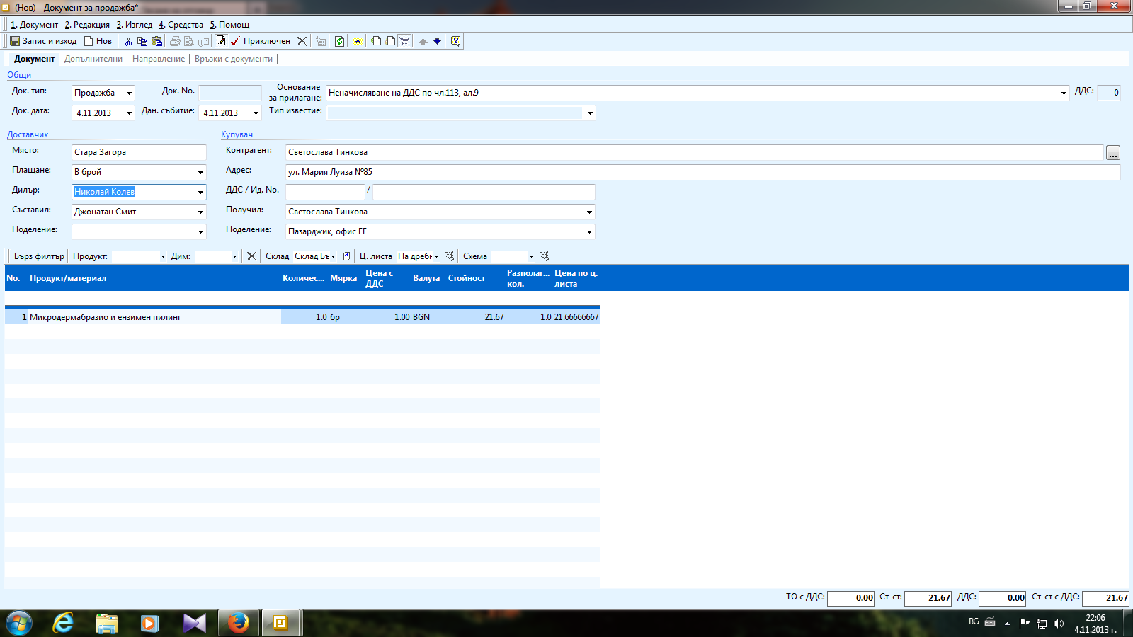

точно така - избирам клиента и се зарежда ценовата му листа по подразбиране. Като избера артикула автоматично ми зарежда продажна стойност 1,00 лв. В полето цена по ценова листа излиза тази, която всъщност трябва да е (прилагам снимка, за да видите какво се случва), но в крайното салдо на продажбата (след приключване на документа) стойността е 1,00 лв.

Мнения: 2173
МнениеПуснато на: Вто Ное 05, 2013 12:43 pm    Заглавие: Отговорете с цитат

Погледнете във функционалност Администрация | Настройки стойността на Продукт/материал за Аванс в група Продукти и материали. За този служебен продукт системата винаги слага цена служебно от 1 лв. с ДДС.
Можете да създадете нов продукт с име Аванс и да го изберете него в настройките. Когато взимате 100 лв. аванс от клиент, в системата продавате аванс 100 бр. Когато усвоявате аванс от клиент в продажбата добавяте аванс с отрицателно количество (за стойността на продажбата). Това става автоматично в продажбата от меню Средства | Неусвоени аванси.
