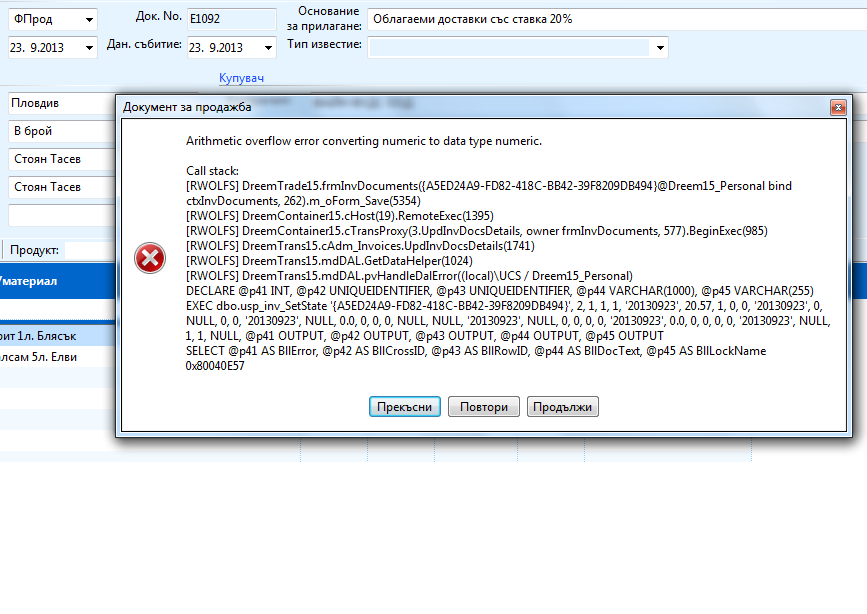

Получи ми се следния проблем: при опит за фактуриране на някоя продажба ми се появява съобщение за грешка "Arithmetic overflow error converting numeric to data type numeric.", като това се получава само когато е отметнато полето"Издаване на Счетоводен документ".
Някой може ли да помогне с отстраняването на тази грешка?
Благодаря предварително,
прикачам ScreenShot на грешката.
screenshot на грешка при фактуриране

МнениеПуснато на: Пон Сеп 23, 2013 3:30 pm    Заглавие: Отговорете с цитат
Пробвайте при приключване на продажбата да изключите генериране на изписване в счетоводството, отметка Изписване МЗ във форма за създаване на свързани документи

МнениеПуснато на: Сря Сеп 25, 2013 11:49 am    Заглавие: Отговорете с цитат
това ми беше мисълта, че по този начин става, но не го отчита счетоводно.
иначе, когато е изключено това си генерира фактура и си приключва нормално, но идеята е да го отчете и в счетоводния модул.
този номер ми го прави само при продажба, когато имам покупка всичко е наред
МнениеПуснато на: Сря Сеп 25, 2013 12:55 pm    Заглавие: Отговорете с цитат
Коя реализация ползвате?
Пробвайте да пуснете справка Картон на стока/МЗ в счетоводството за продуктите във фактурата.
Най-вероятно имате нереални средно-претеглени цени на някой от тези продукти.

МнениеПуснато на: Чет Сеп 26, 2013 8:50 am    Заглавие: Отговорете с цитат
Това се случва с абсолютно всички продукти, без значение кой се опитам да фактурирам.
МнениеПуснато на: Съб Окт 19, 2013 12:29 am    Заглавие: Отговорете с цитат
Пробвайте дали проблемът е отстранен в последната реализация 2013.10.18
