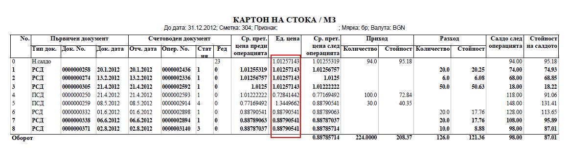

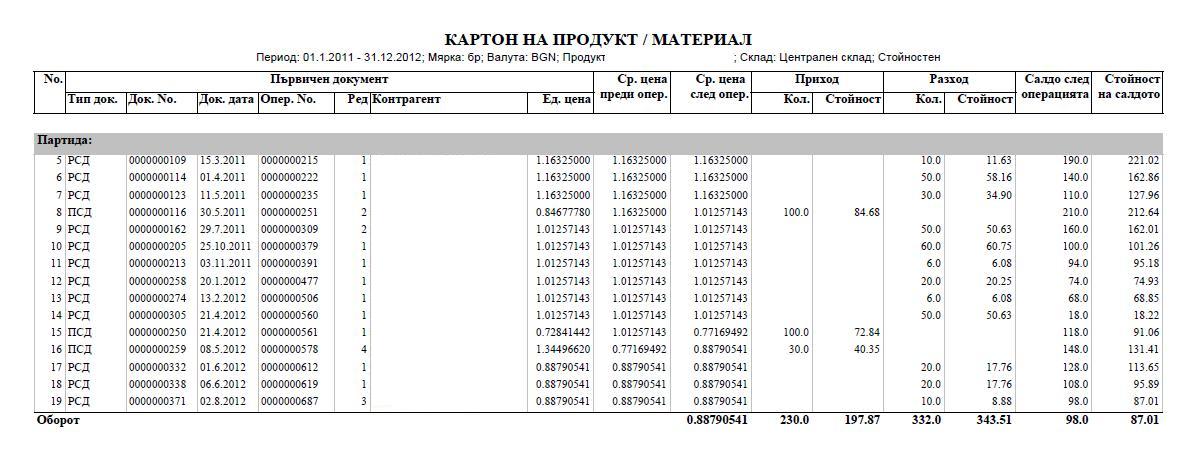

появявами се разлика при автоматичното изчисляване на средните цени от търговската и счетоводната системи. В търговската върви логично, при всяка покупка с различна цена, средната се променя и при всяка следваща продажба (до следваща покупка) средната цена е една и съща, но в счетоводната не е така. Там постоянно се сменя средната цена и така в справките започва да ми излиза, че имам несъответствиве. За това при всяко изписване на МЗ копирам цените от Търговската система (в червеното поле). Но тогава при Проверка на коректност на сметки на МЗ ми излизат несъответствия в счетоводната система.
Как мога да оправя тези разлики?
търговска
 Преглеждания:  14755 път(и)

счетоводство
 Преглеждания:  14782 път(и)

Да наистина има разлика при преизчисляването на търговския и счетоводния склад. Тези разлики би трябвало да се незначителни и се получават поради факта, че двете подсистеми работят по различни алгоритми. За сега не можем да ги избегнем. Може би в следващи верии на продукта ще успеем да ги изравним , но за сега това не е въможно.
Препоръчваме разликите да не се отсраняват ръчно, а да си останат така както ги смята системата.
