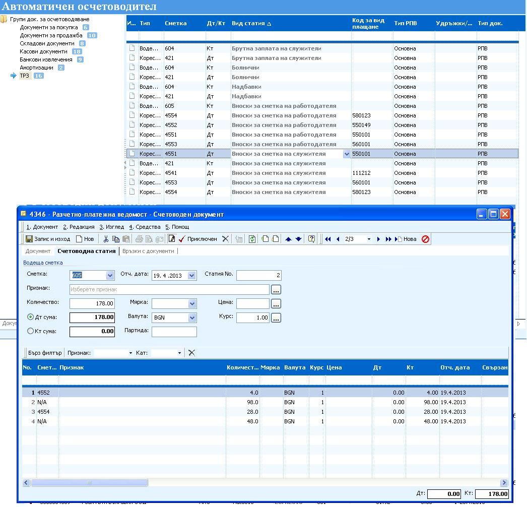

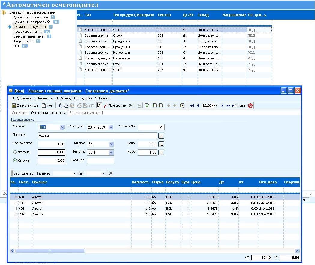

Здравейте от извесно време имам проблем с автоматичния осчетоводител, по точно с настройването му. Първият ми поблем е с изписването на материали. Както се вижда на първата снимка, съм задал 601/302 за материали на РСД и 702/304 за стоки пак на РСД, но това което получавам при приключване е на снимка по-долу. Имам 4 статии за един материал, два пъти водеща с-ка 302 и два пъти водеща с-ка 304, като в кореспондиращата част сметки са едни и същи и стойността им също. Някъде сигурно бъркам, но автом. осчетоводяване го направих по логика на други примери от форума.
Другия ми поблем на 2-тата снимка, съм вкарал сметките за ТРЗ, пак по пример във форума, бяхме го коментирали преди време, но получавам резултата като на същата снимка по-долу. Две от сметките не се индексират, както при водеща с-ка 605, така и при водеща с-ка 421 (проблемните са еднакви и при двете водещи сметки - 4551 и 4553).

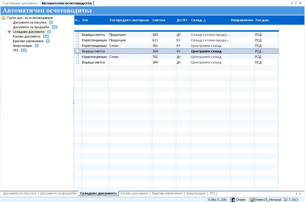

малко настоятелно, но някой може ли да помогне с настройката на автоматичния осчетоводител.
В графата Складови документи премахнах някои редове, получи се като на снимката по-долу, но пък при приключване ми прави две статии 304/301 и 303/301, въпреки че наедното пише Стоки и Централен склад, а на другото Продукция и Склад готова продукция.

Липсват Ви за сметка на работодателя:
4551-Кт-550131 / за родените след 1960 г.
4551-кт-550149 ТЗПБ
Дано да помогне Very Happy

Благодаря,
от толкова се ровя в автоматичния осчетоводител, но на тази колонка не съм обръщал внимание изобщо. Реално на мен от преди 1960 не ми трябват, но незнам защо съм го сложил така. Май много не съм се замислял за тази колонка Smile . А ТЗПБ ми е на сметка 4552, но здравните ми се губеха при обработката на ДУК, и пак се оказа от тази колонка. Още веднъж благодаря.
