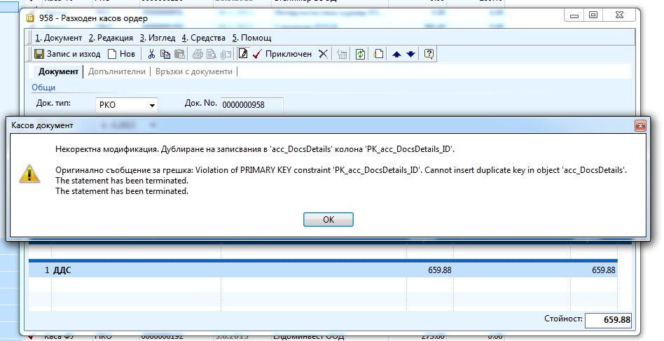

МнениеПуснато на: Сря Юни 05, 2013 11:22 pm    Заглавие: Каса проблем Отговорете с цитат
опитах се при приключване на РКО да създам и счетоводно копие, но ми дава съобщение като на снимката по-долу.
Как си реша проблема?
Благодаря предварително.

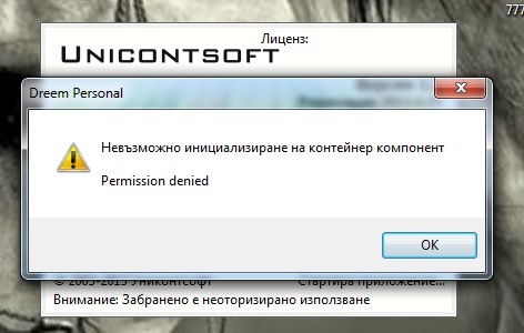

проблема ми стана май по-голиам, реших да деинсталирам програмата и да я инсталирам отново, но при стартиране на програмата получавам съобщение като на снимката. Как да го отстраня този проблем?
поздрави.

Първият проблем е от некоректни настройки на автоматичния осчетоводител.
За вторият проблем пробвайте да преинсталирате и деактивирайте антивирусната прогарама по време на инсталацията.

а каква е логиката при въвеждането в автоматичния осчетоводител? В другата тема съм слойил малко снимки на част от моя авт. осчетоводител и това което изкарва в счетоводните статии. По логиката която съм го направил, мисля че трябва да разграничава продуктите между стоки и материали, а в счетоводното копие на РСД ми прави ред и с двете сметки

Здравейте отново,
първиа проблем наистина беше от там и съм го отстранил, но втория не.
Антивирусната ми е Аваст, спрях я и преинсталирах програмата но отново ми дава същата грешка.
Ако можете да ми помогнете ще се радвам.

Пробвайте да деинсталирате от Control Panel » Add/Remove Programs. След деинсталиране затворете Add/Remove Programs и пак го отворете и проверете дали не е останала някаква част от Dreem Personal, ако има пак деинсталирайте.
След което можете да преименувате C:\Program Files\Dreem Personal 1.5 на Dreem Personal Old например. Така при инсталация няма да закачи автоматично старата база и трябва от Възстановяване на база данни от архив да изберете файл Dreem15_Personal.mdf от C:\Program Files\Dreem Personal Old\Data както е описано в тази тема.

реших проблема с преинсталиране на Уиндоуса, без друго му се канех от извесно време
Благодаря, все пак, но пробвах точно по този начин по които казвате, но нямаше ефект.
