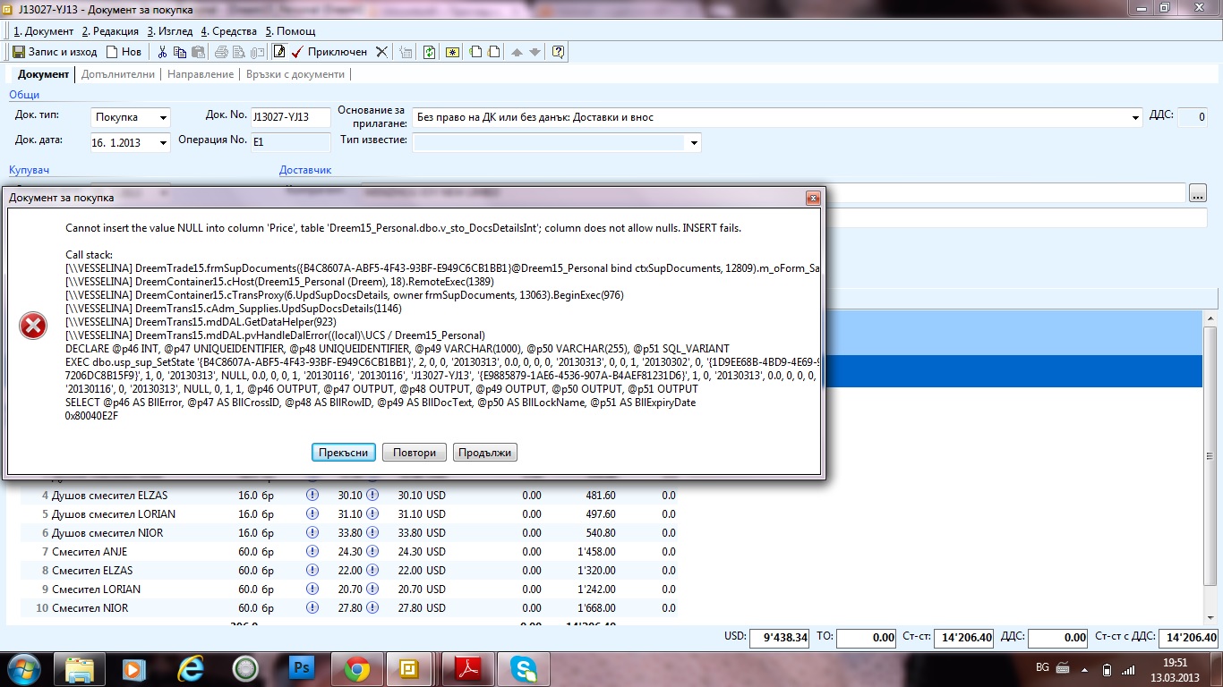

Здравейте! Имам следният проблем:
Когато искам да приключа документа за поръчка, който съм създала ми исписва следната грешка:
Cannot insert the value NULL into column 'Price', table 'Dreem15_Personal.dbo.v_sto_DocsDetailsInt'; column does not allow nulls. INSERT fails.
Като също така от ляво на цените, които съм въвела на всеки артикул, ми излиза синьо кръгче с удивителен знак.
Може ли да ми помогнете с разрешаването на този въпрос?
Много благодаря предварително!

МнениеПуснато на: Чет Мар 14, 2013 11:40 am    Заглавие: Отговорете с цитат
Коя реализация на Dreem Personal ползвате?

МнениеПуснато на: Чет Мар 14, 2013 5:58 pm    Заглавие: Отговорете с цитат
Пробвайте да приключите продажбата без генерация на складов документ. След което пробвайте да генерирате ПСД в редакция (без да го приключвате). Накрая приключете ПСД.
Кажете ми на коя стъпка се появява проблема.

Значи приключих документа. След което влезнах в менюто за да генерирам ПСД, но тогава ми исписа същата грешка като преди. Тази, която ви изпратих и предният път.
Мнения: 2178
МнениеПуснато на: Чет Мар 14, 2013 7:24 pm    Заглавие: Отговорете с цитат
Проверете за някой от продуктите в покупката дали имате настроен реквизит Ценообразуване при заприходяване в склада различен от (Няма). Този проблем ще го отстраним в следващата реализация.

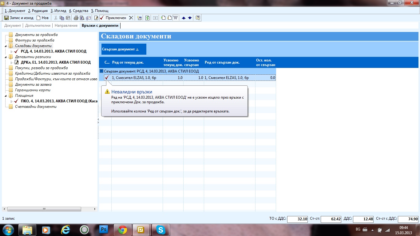

МнениеПуснато на: Пет Мар 15, 2013 10:47 am    Заглавие: Отговорете с цитат
Да, четох за този вариант, но когато влезна в документа през редакция и натисна бутона за педакцияи ми излиза този надпис, кзаради който не ми разрешава редакция в прозорца Документ.

Мнения: 2178
МнениеПуснато на: Пет Мар 15, 2013 11:17 am    Заглавие: Отговорете с цитат
Вкарайте и складовия документ в редакция. След като приключите продажбата можете да приключите и складовия документ.
Има настройка Задължително усвояване на количества от РСД с Документ за продажба в Администрация | Настройки група Връзки между документи, която контролира поведението на системата относно свързаните РСД. Ако е включена предпазва от приключени РСД свързани с унищожени продажби, което би формирало липси.
