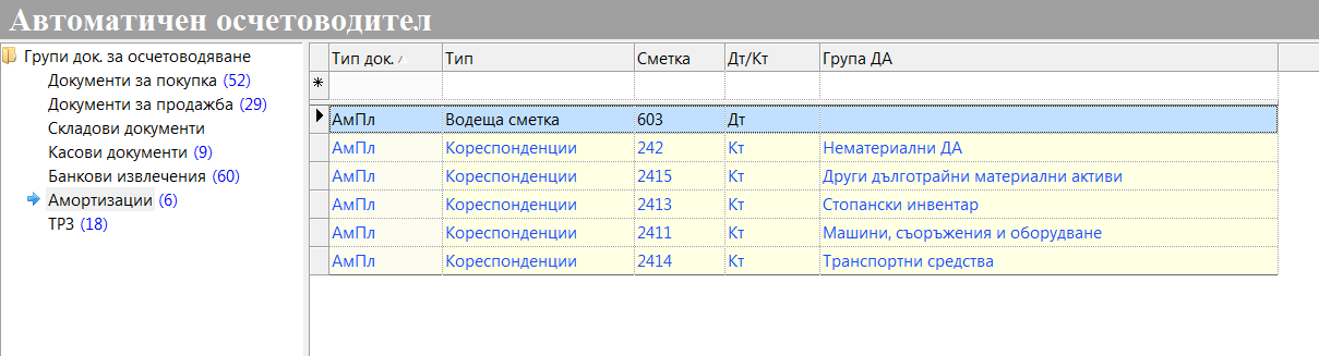

Може ли да ми кажете има ли някакъв проблем с генерирането на амортизации, защото се опитвам да генерирам авортизации и не ми излиза записа. В момента съм с новата версия от 29,05,2012. Имам генерирани амортизации за месеците от януари до март 2012. Във формата има генерирани амортизационни планове в картона на актива. Във формата за счетоводните документи филтъра е за голям период и не е възможно да са срити документите за амортизация.на ДА
Имам и въпрос нали от счетоводният модул с операция Генериране на ДА се генерира амортизации.
Счетоводните периода са отключени.
Ще ви бъда много влагодарян ако успеете да ми помогнете.

Със функционалността "Генериране на ДА" се създават счетоводнизаписвания за амортизациите.
Проверихме верисята която ползвате и в нея няма проблем с тази функционалност.
Правилното генериране на амортизациите в счетоводството зависи от настройките на автоматичния осчетоводител, но дори и те да не са зададени, трябва да се негерират счетоводни докумнети.

да получи се генерирането след като направих корекции в автоматичното осчетоводяване. Благодаря за орговора. Така се генерираха Дебит 603 с Кредит 241. Ще трябва да настроя счетоводителя да взема пълните кореспонденции кред група 20 към дебит на 241 и след това кредит на 241 към дебита на група 60. Ще пробвам различни настройки явно от там идва проблема. Още веднъж благодаря.
