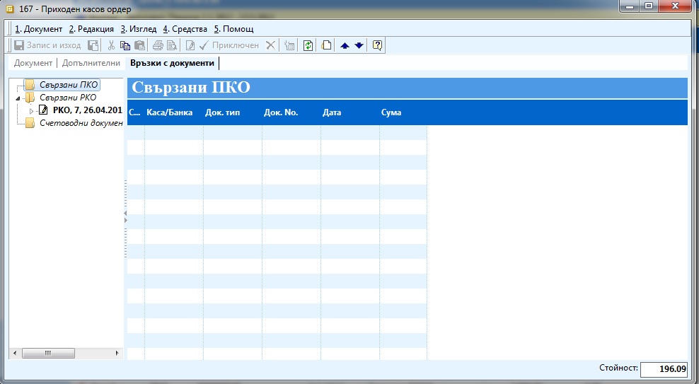

Да, аз по принцип знам процедурата. За РКО-то няма преблем, но при ПКО-то - като го отворя не са ми активни бутоните за редакция, приключване и унищожаване. С други думи целия ред не е активен и немога да вляза в редакция.
Вижте снимката.
Както писах по-горе, от РКО-то съм генерирал ПКО-то.
Поздрави.
ПКО
 Преглеждания:  60026 път(и)
Мнения: 2178
МнениеПуснато на: Пет Май 11, 2012 2:57 pm    Заглавие: Отговорете с цитат
Да, това е нормално. ПКО е свързано с РКО и състоянието му се контролира от състоянието на РКО автоматично. Просто вкарайте в редакция РКО.

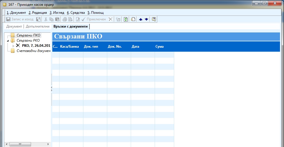

Да и това пробвах, но положението е същото.
 Преглеждания:  60017 път(и)
Мнения: 2178
МнениеПуснато на: Пет Май 11, 2012 4:24 pm    Заглавие: Отговорете с цитат
Да, това е проблем в последната реализация.
В следващата реализация ще го оправим, пуснал съм ticket по въпроса.
