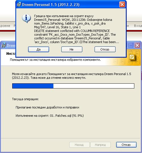

МнениеПуснато на: Вто Фев 28, 2012 11:03 am    Заглавие: Инсталиране на нова версия Отговорете с цитат
При инсталиране на новата версия ми се появяват стресови прозорци /в прикачения файл/. Не ми позволява инсталация Sad
Моля за помощ.
 Преглеждания:  37359 път(и)
Мнения: 2150
МнениеПуснато на: Вто Фев 28, 2012 12:37 pm    Заглавие: Отговорете с цитат
Ако не сте деинсталирали Dreem пробвайте да приложите HotFix 20120228, след което стартирайте upgrade от DreemPrs15.exe.

МнениеПуснато на: Вто Фев 28, 2012 12:57 pm    Заглавие: Отговорете с цитат
Деинсталирах я Sad
Мнения: 2150
МнениеПуснато на: Вто Фев 28, 2012 7:43 pm    Заглавие: Отговорете с цитат
Пробвайте дали неофициална реализация 2012.2.28 се инсталира ok.

МнениеПуснато на: Сря Фев 29, 2012 12:46 pm    Заглавие: Отговорете с цитат
Инсталирах неофициалната реализация, всичко тръгна нормално.
Сърдечни благодарности за отзивчивостта Smile
