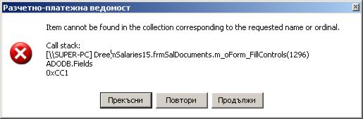

При генерирането ми се появи и следната грешка
 Преглеждания:  23498 път(и)
Мнения: 2151
МнениеПуснато на: Пет Мар 02, 2012 12:45 am    Заглавие: Отговорете с цитат
Този проблем е отстранен и ще влезе в следващата реализация.

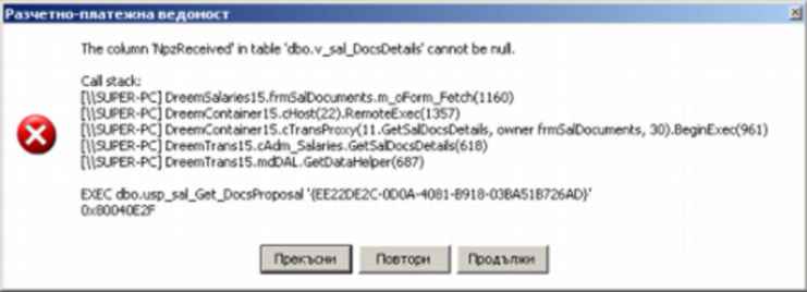

При генериране на служители в допълнителна РПВ ми дава следната грешка.
Отделно може ли да обясните как да се направи РПВ на самоосигуряващи се лица, с доход 420 лева на месец, така че да се изчисли коректно и ДОД за тези пари. В сегашния вариант това става след неколкократно променяне на лицето от самоосигуравящ се в не самоосигуряващ и обратно. Малко е досадно да се изчаква точно къде програмата сменя нещо и се получава исканото от потребителя. Мисля че доста колеги очакват именно това обяснение, за да не доработват РПВ в счетоводството допълнително, както и аз го правя в момента.
 Преглеждания:  23452 път(и)
Мнения: 2151
МнениеПуснато на: Вто Мар 13, 2012 6:02 pm    Заглавие: Отговорете с цитат
Пробвайте последната реализация 2012.3.13 дали има същия проблем.
