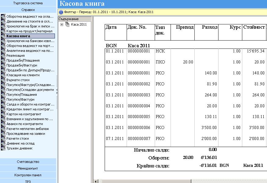

Здравейте отново и за много години!
Проблемация с касите имам, и по-скоро с началното салдо. Направих нова каса за новата година, създадох и начално салдо, но не ми го отчита в Касовата книга. Версията мисля бе 2011.04.15, успешно обнових до последната - 2011.11.18 но Касовата книга отново не смята коректно салдото. Направих нова каса, но без успех и с "нейната" касова книга.
В разпечатана (архивна) справка от януари 2011 салдото е коректно, но при генериране на същата справка с настоящата версия на продукта салдото отново е нула.
Прилагам снимка на справката.
Поздрави!

Това е проблем в касовата книга, който ще бъде оправен за следващата реализация.
Можете да промените датата на НСК на 31.12.2011, за да се интерпретира салдото в справката от 1.1.2012. В момента справката ще е коректна ако я пуснете от 2.1.2012, въпреки описания проблем.
