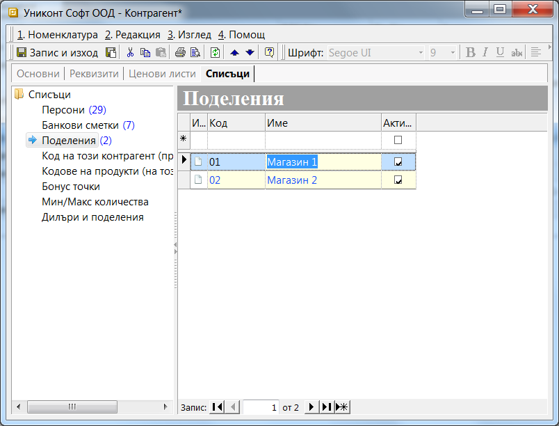

Мисля че е станало объркване.
Структурния обект "Магазин 1" се дефинира в:
Контрагенти --> Контрагент поитребител на продукта --> Панел списъци --> Обекти.
Склада на магазина се дефинира в Контрагенти от тип склад
Категориите на контрагентите нямат нищо общо
