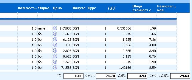

Здравейте, имам следния проблем (с последната офичиална реализация съм от 2.09.2011г.). В документ за покупка имам стоки с цена, които са с 3-4 знака след запетаята, но сумарна стойност която излиза и на база на която е изчислено ДДС-то е все едно, че цената е закръглена да втория знак.
За по-конкретно ви изпращам снимка. Ако се събере стойността от графата цена сумата излиза 24.67163лв. (каквато всъщност ми е и на фактурата, по-точно 24.67лв.), а програмата показва 24.70лв. А ако пък събера последната колна Обща стойност с ДДС излиза 29.66лв., във фактурата ми е 29.60лв., а в програмата е 29.64лв., както се вижда и от снимката (знам че последната колонка не е важна, защото сме го осъждали вече Smile , но става въпрос за чисто математически). Със сигурност ред 2-ри последна колона сумата е грешена, тъй като 1.375+0.275=1.65 а не 1.66лв. За следващия важи същото, не съм смятъл другите, но мисля че имаше още някой ред който излиза така. Как може да се оправи проблема? Защото след някоя седмица тези данна ще ми трябват за ДДС-то.

Системата работи по следния начин. Умножава количество на реда по цена (цената е без ДДС) и закръглява до втория знак. Това е стойност на реда без ДДС. Събира колона Стойност (без ДДС, на screenshot-а е скрита) от всички редове и получава Стойност на документа (24.70), която идва закръглена до втория знак понеже е сума на закръглените стойности от редовете. На общата стойност на документа начислява ДДС и го закръглява до втория знак (4.94). Обща стойност на документа (29.64) е сбор на Стойност и ДДС и е закръглена до втория знак, понеже двете събираеми са закръглени вече.
Колона ДДС на реда е калкулативна, пожелателна и сумата ѝ от редовете не се равнява с ДДС на документа. ДДС на отделен ред/продукт като понятие не съществува в ЗДДС, там се говори за ДДС на целия документ.
При отпечатване на документи (продажби/покупки) се отпечатва Количество, Цена (без ДДС) и Стойност (без ДДС) до втория знак. Лесно можехме да отпечатаме стойността до 3-тия или 4-тия знак, но по този начин ще направим мечешка услуга на Ваши клиенти, които работят със счетоводни системи, които възприемат само стотинки (но не десети или стотици от стотинката), което е масово. В случая фактурата, която сте получили е от този тип "неудобни" документи.
1.66 е получено така: 1.375 --round-> 1.38 + 0.275 = 1.655 --round-> 1.66 -- доста несполучливо е, признавам, защото се натрупва двойна грешка от двете закръглявания. Ще помислим дали можем да подходим обратно -- 1.375 --round-> 1.38, 1.375 * 1.2 = 1.65 --round-> 1.65, 1.65 - 1.38 = 0.27 за ДДС на реда, за да имаме само едно закръгляване в общо на реда с ДДС, а двете да станат в ДДС на реда.

но това не ме устройва за момента - имам фактура с данъчна основа 24,67 и ДДС 4,93 и обща стойност 29,60. Трябва да обработя тази фактура и за да получа тази стойност трябва някак си да наглася сумата. Това обаче няма да отговаря на действителната фактура.
Да разбрах за клиентите, но все пак в момента говорим за Документ за покупка не за продажба.
За ДДС за един ред знам, както споменах вече сме го коментирали.
Като закръгля стойност до втория знак на всеки ред при седем реда мога да получа разлика до 3-4 стотинки. Как да си реша поблема тогава.

Проблемът е, че нямате стойност без ДДС на реда, която да е до втория знак. За да въведете лесно покупка, сумата на документа (24,67) трябва да я имате на отпечатъка като сбор от 8 суми до втория знак. В противен случай аз лично бих я върнал на доставчика Smile) В момента имате много работа по "напасване" на стойностите.
Друг вариант е да добавите нов ред с продукт Разлика, на стойност стотинките, които се получават като разминаване. Това е най-безболезнено, но и доста неточно.
