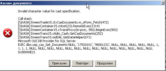

Неразумно широкия период не даде резултати, но при задаване на начална дата нейде към средата на 18 век изкара надпис, прикачен по-долу.
