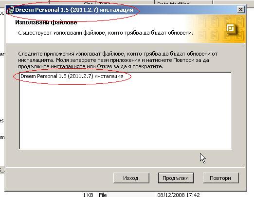

ПС. Интересна ситуация се случи при обновяването на версиите Wink , прикачам картинката.

Относно инсталацията, наистина е забавно, а дори и по-забавни сме виждали Smile) Най-вероятно се е случило нещо при upgarde-а от RC версиите. Обикновено с пълна деинсталация и нова инсталация (с ползване на съществуваща база) се изчистват остатъците от предишни версии. Зависи и от версията на Windows Installer на машината. В общи линии това, което се е случило не е фатално, най-много да поиска едно излишно рестартиране като приключи с инсталацията.
