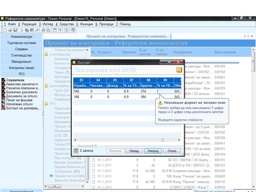

Ползвам вашата програма модул Счетоводство и модул ТРЗ. Поздравявам ви за изчерпателните възможности на програмата!
Имам проблем при експортирането на Декл. 1. Иска ръчно да въвеждам процент за ГВРС. Пиша '0' и експортирам безпроблемно.
Но от НАП ми отхвърлиха декларацията с коментарите:
1. "Стойността на поле 12.4 може да бъде 0 или празна позиция."
2. Недопустим праг на осигурителния доход при пълен работен месец.
До миналата година експортирах безпроблемно... Преди да излезе новата реализация на програмата въвеждах примерни осигуровки, може нещо да съм объркала.
Моля за съдействие. Благодаря предварително.

В ТРЗ\Служители раздел Реквизити ГВРС трябва да редактирате, че не се дължи. При експорт на Декл. 1 в празните полета, ако има такива, въведете 0 (нула).
В следващата реализация ще бъде направено да излиза 0, за да не се налага да се въвежда на ръка.
