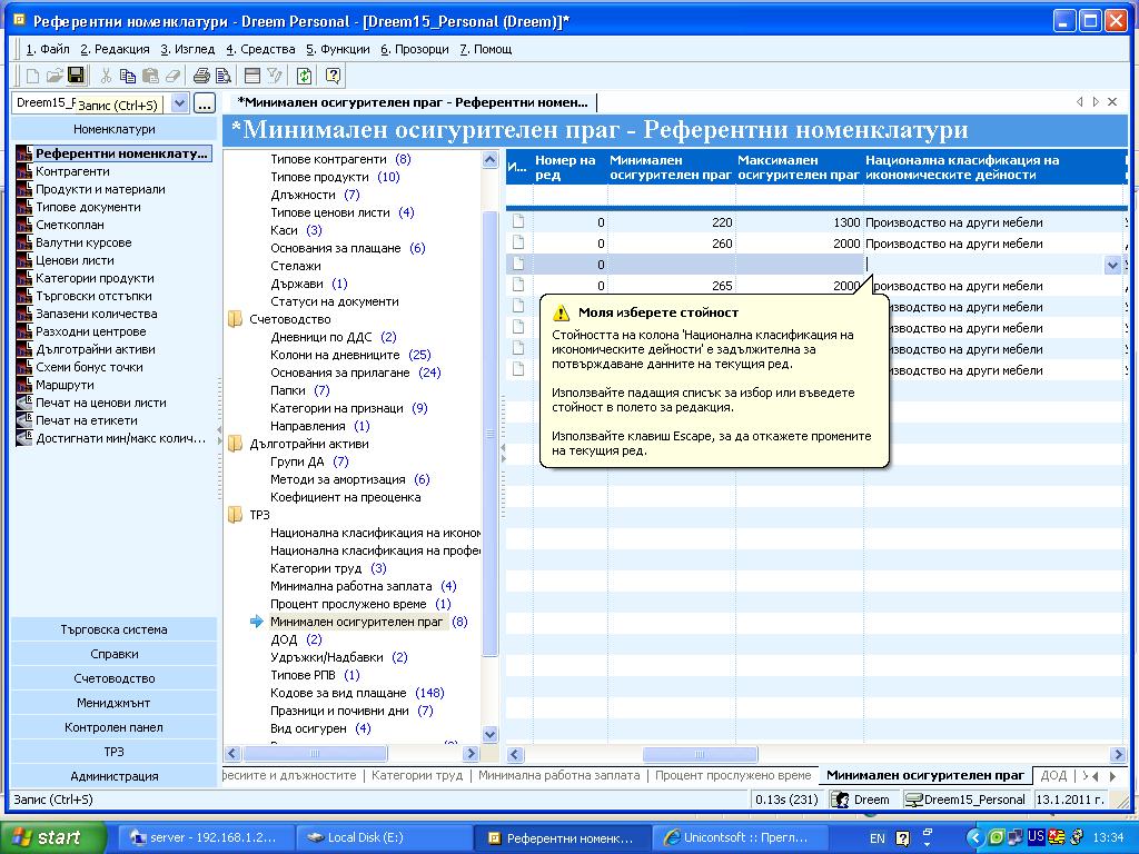

в референтни номенклатури - ТРЗ - Минимален осигурителен праг създадох грешен ред.
Ако е възможно бихте ли ми казали как да го премахна този ред.
Благодаря.

Дава ли ви съобщение за грешка и какво е то?

изпращам Ви прикачен файл, но бих искал да добавя, че бутона (гумичката за изтриване) не е активен когато маркирам целия ред за да го премахна. Активен е когато премахвам съдържанието на отделна клетка. Но въпреки, че всички клетки са изтрити(без съдържание) отново не ми позволява да премахна реда.

Това е проблем в референтни номенклатури, който ще отстраним в следващата реализация. В момента можете да ползвате клавиш Del от клавиатурата, за да изтривате редове на списъци.
Изберете ред, който искате да изтриете и със стрелка наляво излезте от текущата клетка, така че да се скрие мигащата черта за редакция. Натиснете Del от клавиатурата за да изтриете реда.
Друг вариант е да изберете няколко реда -- с мишката или със shift + стрелка нагоре/надолу и пак използвате Del за да ги изтриете.
