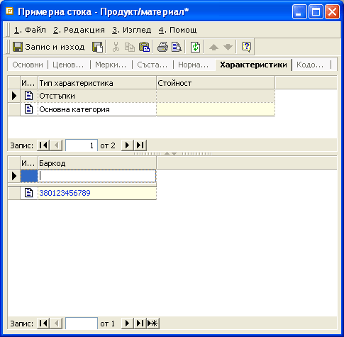

  • Мислите ли да вкарвате баркод на продуктите?
    В момента за всеки продукт се поддържат множество бар-кодове.
    Формата за Избор на продукт позволява търсене по бар-код (с префикс '//' или без префикс в зависимост от настройките). Редовете на документи, в които се избира продукт (продажби, покупки и др.), също поддържат бързо избиране на продукт по бар-код. Просто изписвате бар-кода (или го сканирате) и при преместване на съседна колона (за въвеждане на количество например) системата предлага продукта с този бар-код.
