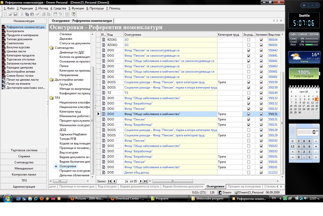

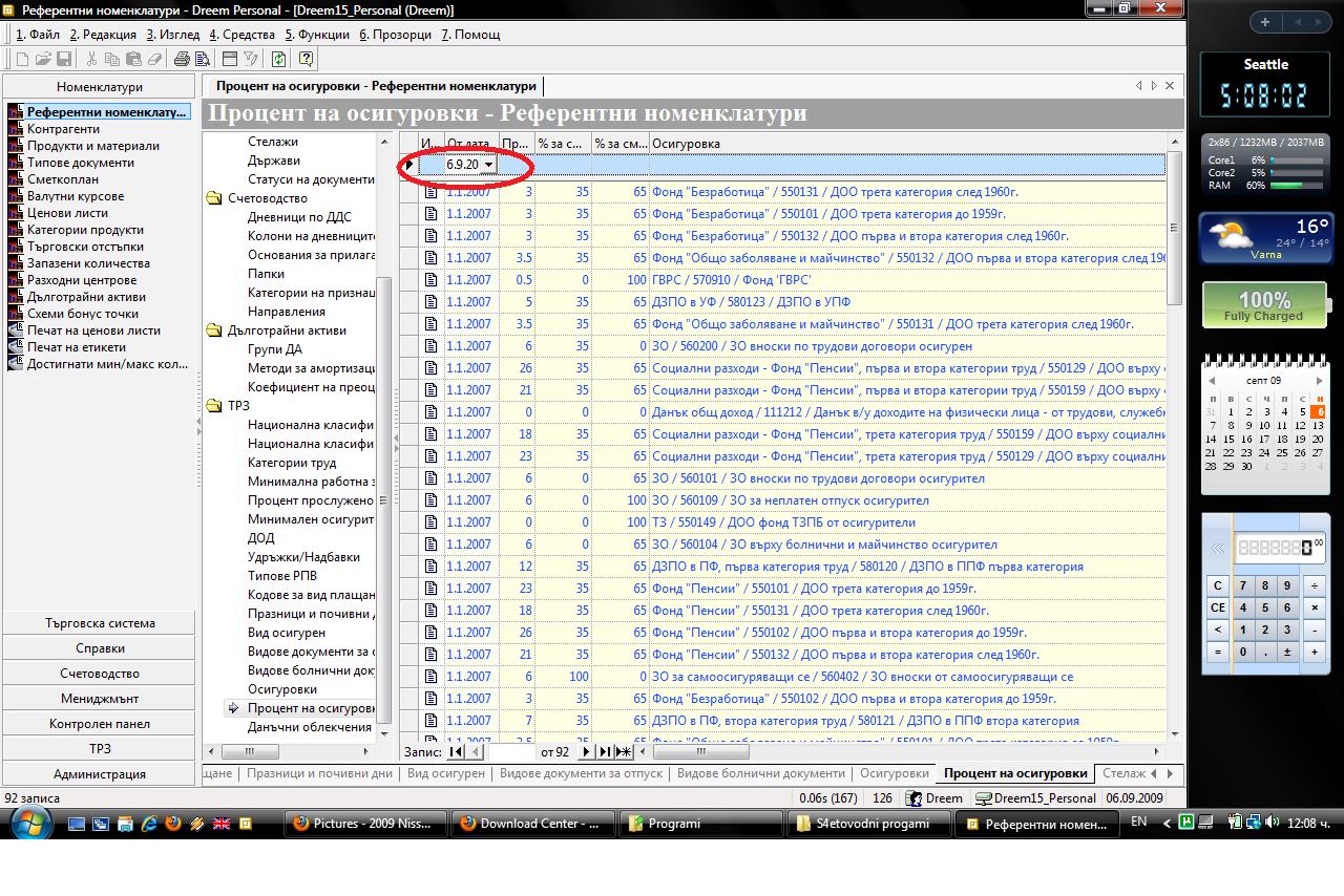

Но въпроса си май не го зададох правилно Smile Всъщност мога да добавям вид плащане, а и този вид плащане наистина го има. Но не мога да го включа във вид осигуровка. В номенклатурата на осигуровките, където ми трябва да го създам, за да мога после да му сложа и проценти в следващата номенклатура на процентите, не мога да създавам. Изпращам ви две картинки с екраните, на които се вижда как в едната номенклатура може да се добавя, а в другата не.

Тук мога да си добавям :)
 Преглеждания:  52862 път(и)
Тук не мога да добавям, а трябва да си избера вида плащане и да укажа, че това ще е "Пенсии" граждански договор, примерно.

как се добавят нови записи в номенклатура Осигуровки? Sad
Това, което мога да правя е да заместя с някоя вече съществуваща, не мога ли да си добавя нова осигуровка ?
Виждам, че така е и в номенклатури Видове болнични документи и Видове документи за отпуска.
Crying or Very sad

МнениеПуснато на: Вто Сеп 08, 2009 8:21 pm    Заглавие: Отговорете с цитат
Оказа се, че това наистина е проблем в Dreem Personal, който отстранихме в последната реализация. Добавени са две позиции Фонд "Пенсии"- извънтрудови правоотношения в ТРЗ » Осигуровки, които досега липсваха.
Можете да свалите реализация 2009.9.8 на Dreem Personal от нашия Download Center.
