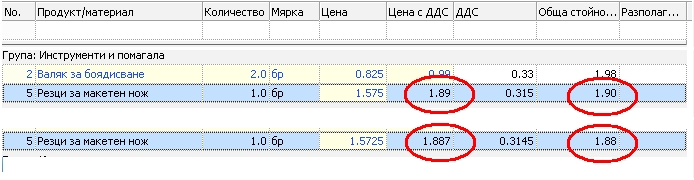

имам следния проблем, при въвеждане на фактура за покупка - цената с ДДС трябва да е 1,89 лв. Пробвах всякакви варианти но в графата "обща стойност" излиза или 1,90 лв или 1,88лв.
Как да си реша проблема за да не получа разминаване с оригинала на фактурата и най-вече с ДДС-то в дневниците?
Данните от фактурата са: даначна основа 1.58 (предполагам закръглена до втория знак) и ДДС 0,31лв, но крайната цена с ДДС е 1,89лв.
Благодаря за вашия отговор предварително?

МнениеПуснато на: Чет Ное 19, 2009 10:27 pm    Заглавие: Отговорете с цитат
Възможно е да наблюдавате подобни разминавания. Ако имате цена с ДДС можете да я въведете направо в колона Цена с ДДС и тогава Цена (без ДДС) се смята автоматично. В случая при цена с ДДС от 1.89 без ДДС се калкулира като 1.575
Сега, относно съдържанието на фактурите по закон те имат следния вид:
    1. Заглавна част
    2. Редове, в които има:
      - количество
      - цена без ддс
      - общо за реда (без ДДС) закръглено до втория знак
    3. Тотали, в които има:
      - данъчна основа (това е сумата на общо за реда, без ДДС, до втория знак)
      - начислено ДДС общо за документа (до втория знак)
      - обща стойност (или сума за плащане, до втория знак)
Предполагаме, че имате законна фактура и тя е обзаведена поне с тези реквизити. Забележете, че ако във фактурата общото на реда е закръглено до третия знак например, това само създава проблеми със счетоводната система на контрагента, който получава фактурата. По закон закръгляването трябва да става на реда и никой не е длъжен да обработва такива "престараващи се" фактури. Забележете също, че такова нещо като "ДДС на реда" или "цена с ДДС" няма като понятие в закона. Оказва се, че като се вземе една фактура не може да се каже за даден ред колко е ДДС, защото ДДС се начислява само върху целия документ.
Ако в редовете на покупката покажете колона Стойност ще видите как точно се е получило 1.90 за Обща стойност с ДДС:
1. от 1.89 е изваден 20% ДДС за Цена = 1.575
2. Стойност (без ДДС) е Цена по Количество = 1.575, но трябва да се зъкръгли на ~ 1.58 -- това е "общо за реда" на отпечатъка
3. ДДС в случая е доста условно (горе коментирахме че няма такава стойност) и се смята като Цена по Количество по 20% = 0.315
4. Обща стойност с ДДС също е условно понятие (само за информация) и се смята като Стойност + ДДС закръглени до втори знак т.е. 1.58+0.315 = 1.895 ~ 1.90
Най-лесния начин за въвеждане на покупки е като си покажете колона Ст-ст валута. Така може да въвеждате само колона Количество и колона Ст-ст валута и системата ще смята Цена, Цена с ДДС и т.н. Практически Ст-ст валута е "общо за реда" (без ДДС) от отпечатаната фактура. Търпим критика относно имената на колоните и това че някои много важни колони по подразбиране са скрити.
Интересно как точно е оформена фактурата, която въвеждате. Би трябвало да имате "общо за реда", което да е без ДДС. Него въвеждати в колона Ст-ст валута. Ако правите покупки само с касови бележки, там цена въвеждате в колона Цена с ДДС и не гледате Обща стойност с ДДС защото може да не се равнява.
Сега вижам че в случая става дума и за друг проблем. Има стойности с ДДС, които нямат еквивалентни без ДДС. Примерно ако на бензиностанцията заредим за 1.89, няма данъчна основа на която да начислим 20% и да получим 1.89. Най-близките са 1.57 + 20% = 1.884 ~ 1.88 и 1.58 + 20% = 1.896 ~ 1.90. Затова в такава ситуация бензиностанциите внасят 1 ст. повече ДДС, за да се равнява Обща стойност с ДДС, но най-вече за да си нямат неприятности с ТДД Smile)
В Dreem този казус е отработен, но за съжаление полето Допълнителeн ДДС не е експонирано все още. Това ще се случи в следващата реализация.

МнениеПуснато на: Пет Ное 20, 2009 1:43 pm    Заглавие: Отговорете с цитат
Благодаря за обстойния отговор,
Фактурата е на Практикер (нямам снимка на фактурата в момента, за да я кача) на въпросния ред има:
1бр. 1,58лв (данъчна основа закръглена до 2-рия знак) 0,31лв (ДДС закръглено до 2-рия знак) и 1,89лв (крайна сума на реда за цена с ДДС).
в крайна сметка ми се получава разлика от 0,01лв. за фактурата и то от ДДС-то, което трябва да декларирам все пак Smile . И доколкото разбирам трябва да остане така с като в графата общо да остане 1,90лв.
Мнения: 2035
МнениеПуснато на: Пет Ное 20, 2009 1:56 pm    Заглавие: Отговорете с цитат
Засега ще има разминаване. В следващата реализация ще екпонираме реквизит Допълнителен ДДС да са се "обират" закръгляванията.
Виждам, че Практикер са си спестили 1 ст. ДДС. Това може да е проблем на фискалния принтер, специално на Датекс принтерите винаги "пестят" 1 ст. в такива случаи.

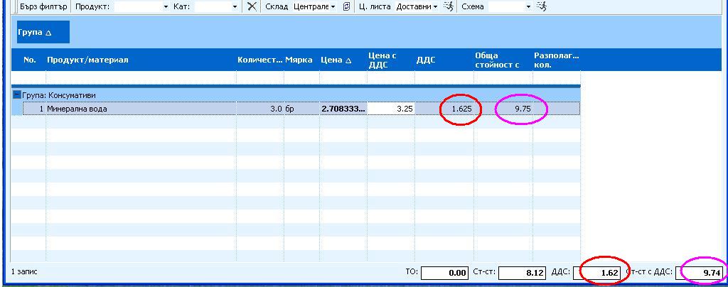

МнениеПуснато на: Сря Сеп 01, 2010 1:39 pm    Заглавие: Отговорете с цитат
с последната версия на програмата съм, и имам следния проблем с ДДС-то. В горната таблица ми излиза ДДС 1,625 лв, което би трябвало като се закръгли да стане точно 1,63 лв. и общата сума с ДДС да е 9,75лв. (както е и фактурата ми), но долу с одебелените букви ДДС-то 1,62лв. и общзтз сума става 9,74. Т.е. ДДС-то е 1ст. по-малко и оттам и общата сума. Не съм приключил документа, защото отгоре сумата е коректа. Дали това е проблем само на сметка, която е за визия, или като го приключа ще се приключи по долните цифри?
Благодаря за отговора предварително.

Нека проследим изчисленията на тоталите:
Данъчна основа (Ст-ст) = 8.12
ДДС = 20% от ДО = 1.624 ~ 1.62
Обща стойност = 8.12 + 1.62 = 9.74
Нека допуснем, че ДО е с една стотинка по-голяма, т.е.
Данъчна основа (Ст-ст) = 8.13
ДДС = 20% от ДО = 1.626 ~ 1.63
Обща стойност = 8.13 + 1.63 = 9.76
Изводът е, че не съществува ДО като стойност до втория знак на която като се приложи ДДС от 20% да дава обща стойност 9.75!
За такива случаи (крайна цена с ДДС е 9.75, например от бензиностанция) използвайте реквизит Доп. ДДС от втория раздел на формата. В случая Доп. ДДС от 0.01 (една стотинка) решава проблема.

но въпроса по-скоро беше кой ред е по-верен, горния където общата сума с ДДС е 9,75 или долния където е 9,74 лв, нали все пак са на един документ.
Мнения: 2035
МнениеПуснато на: Сря Сеп 01, 2010 5:06 pm    Заглавие: Отговорете с цитат
Такова "чудо" като ДДС на реда не съществува като понятие, тук е само информативно като колона, но няма гаранция че сумата на тези стойности по редовете ще е равна на ДДС на целия документ (заради закръгления). Това което се вижда е частен случай, в който дори "сумата" от един ред не е равна на общото ДДС на документа.
В дневниците по ДДС и в закона се третира само ДДС общо за целия документ и няма понятие ДДС за един от редовете на даден документ. В смисъл, ДДС за един от редовете не може да се каже колко е (неопределено е) именно заради закръглението.
