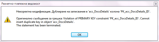

При опит за приклюване на РПВ ( със счетоводно приклюване ) избива грешка че има дублиране (вижте прикачения фаил).
Сложих новата версия 2011.2.7 пак е същото. реиндексирах базата ..без резултат.

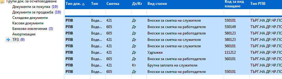

Проблемът е в автоматичния осчетоводител. Бихте ли изпратили съдържанието му - Счетоводство\Автоматичен осчетоводител\Трз.

Прикачам принт скрин

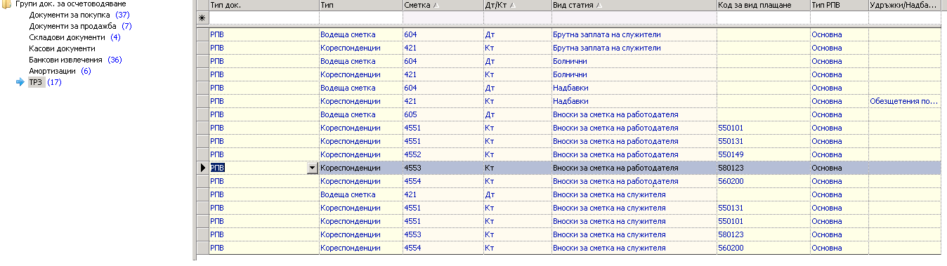

Здравейте!
Ето един примерен вариант на настройки на автом.осчет.за ТРЗ:
