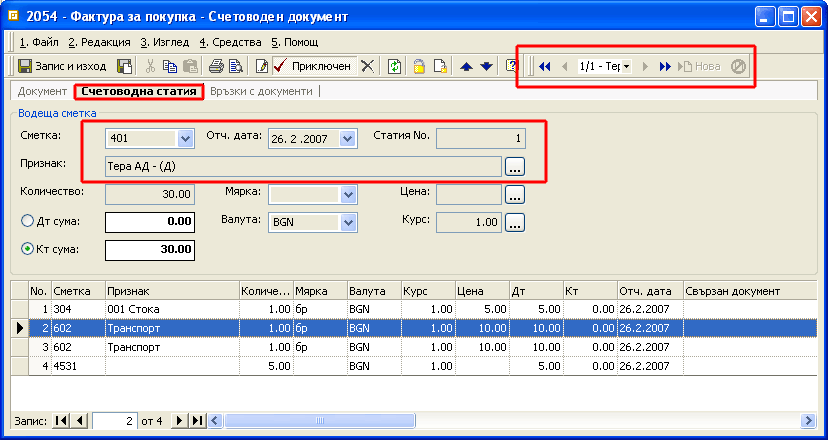

В счетоводната система на продукта могат да се осчетоводяват всякакъв тип документи. Тъй като счетоводното отразяване на различните видове документи изисква различен брой счетоводни статии, продуктът е разработен така, че всеки документ да може бъдат съставен от една или повече статии.
Това можете да направите в Счетоводство -> Счетоводни документи. Когато изберете тази функционалност, в списък се появяват всички отразени в счетоводството документи, отговарящи на указания филтър (критериите на филтъра можете да видите в жълтото поле най-отгоре). Отваряйки желания документ на екрана Ви се появява форма с три "панела" - Документ, Счетоводна статия и Връзки с документи.
В първия панел се въвеждат основните реквизити на документа, както и информация за дневниците по ЗДДС, ако документът участва в тях. Осчетоводяването на документа се прави във втория панел. Там формата е разделена на две части и представлява счетоводна статия. В счетоводната статия, за удобство сме въвели понятието "водеща сметка". Това е сметката която се въвежда в горната част на формата, а в редовете на списъка се въвеждат нейните една или повече кореспонденции.
Ако документът се осчетоводява с повече от една статия, то с бутона "Нова" намиращ се в лентата с инструменти, можете да създадете 2-ра, 3-та и т.н. статии към текущия док. Например: осчетоводяваме ф-ра за продажба. Първата статия е с водеща сметка 411 и кореспонденции 702 Продукт 1 и 702 Продукт 2. След това създаваме втора статия 702/304 за Продукт 1 и трета статия 702/304 Продукт 2.
За конкретният случай, който сте описали има два варианта: да създадете три документа от тип МО "Мемориален ордер" с по една статия или да създадете един МО с три статии към него.
Ето примерно осчетоводяване на ф-ра за покупка:
Ако имате още въпроси, не се колебайте да пишете тук.
\\PGBR
