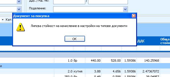

При обработка на митническа декларация ми излиза съобщение: "Липсва стойност на начисление в настройки на типове документи". Тъй като знам цените във валута и курса на митницата ги въвеждам по същия начин вместо да си играя да ги смятам в лева. Как да отстраня този момент и да мога да си преключа документа, защото ми трябва и за НАП?

При приключването на митническата декларация махнете отметката от Генериране на Документ за плащане. В типове документи на реда на Митническа декларация за внос е маркирано в колона Начисление като Смесен, защото не е ясно коя част от редовете са приход и коя разход. Това "пречи" на генерацията на плащане от счетоводен документ. Може да създадете ръчно касовите ордери и да ги свържете към митническата декларация.
